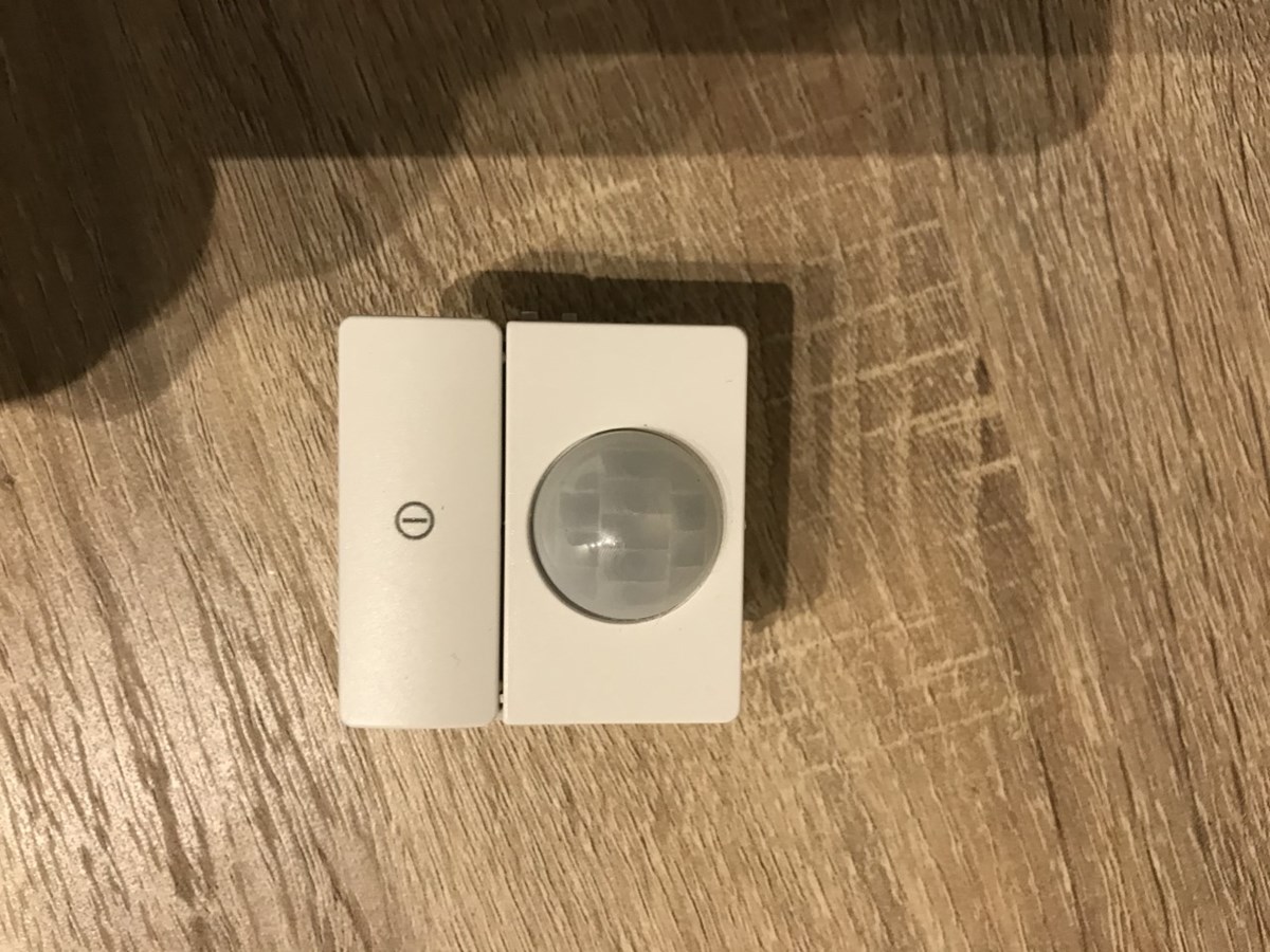

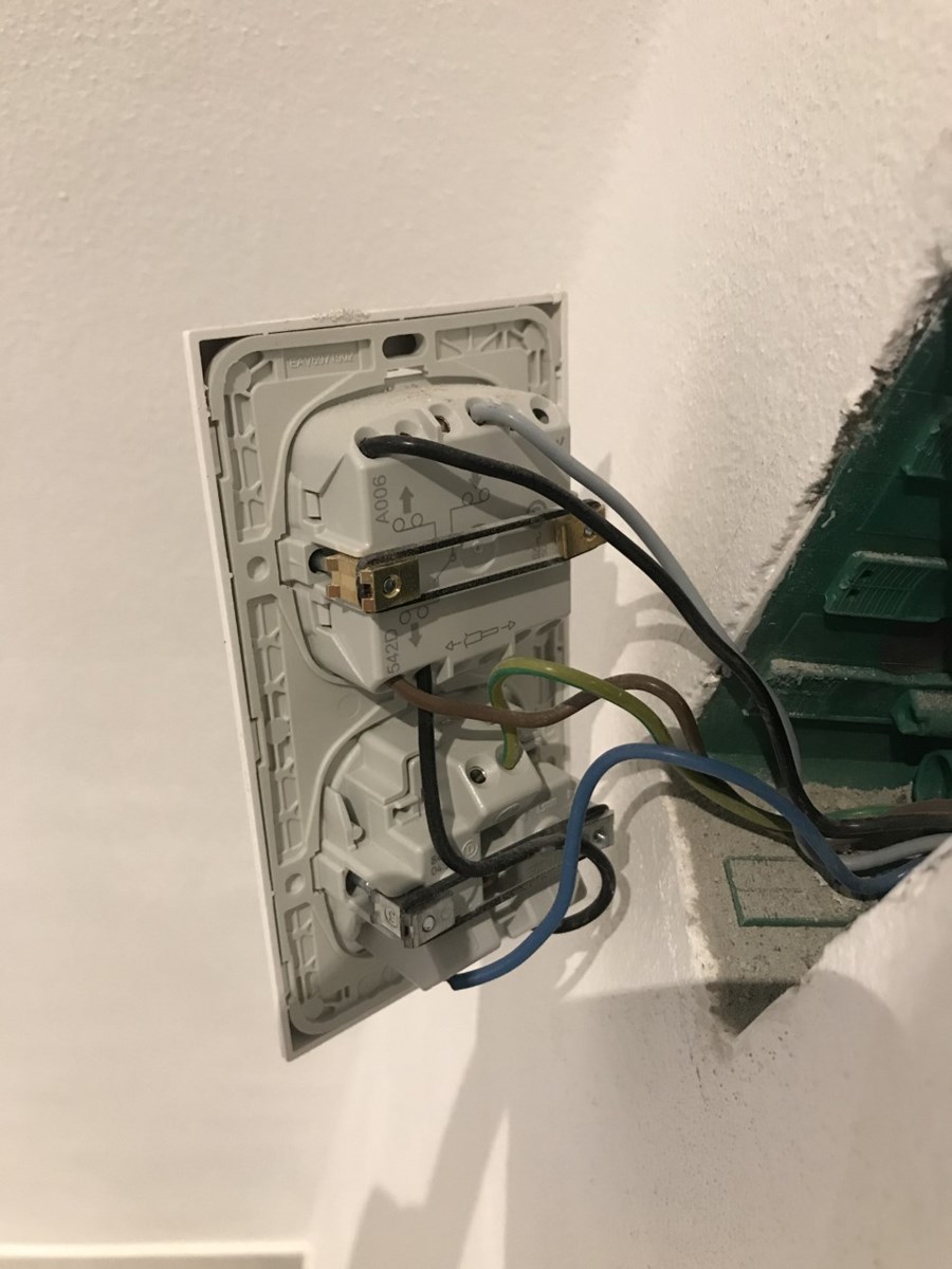

Skal have tilsluttet en fuga pir (se billeder) PT har jeg en stikkontakt med afbryder ovenover. Det er i min gang hvor der en afbryder i hver ende.(korrespondance?) Se billede

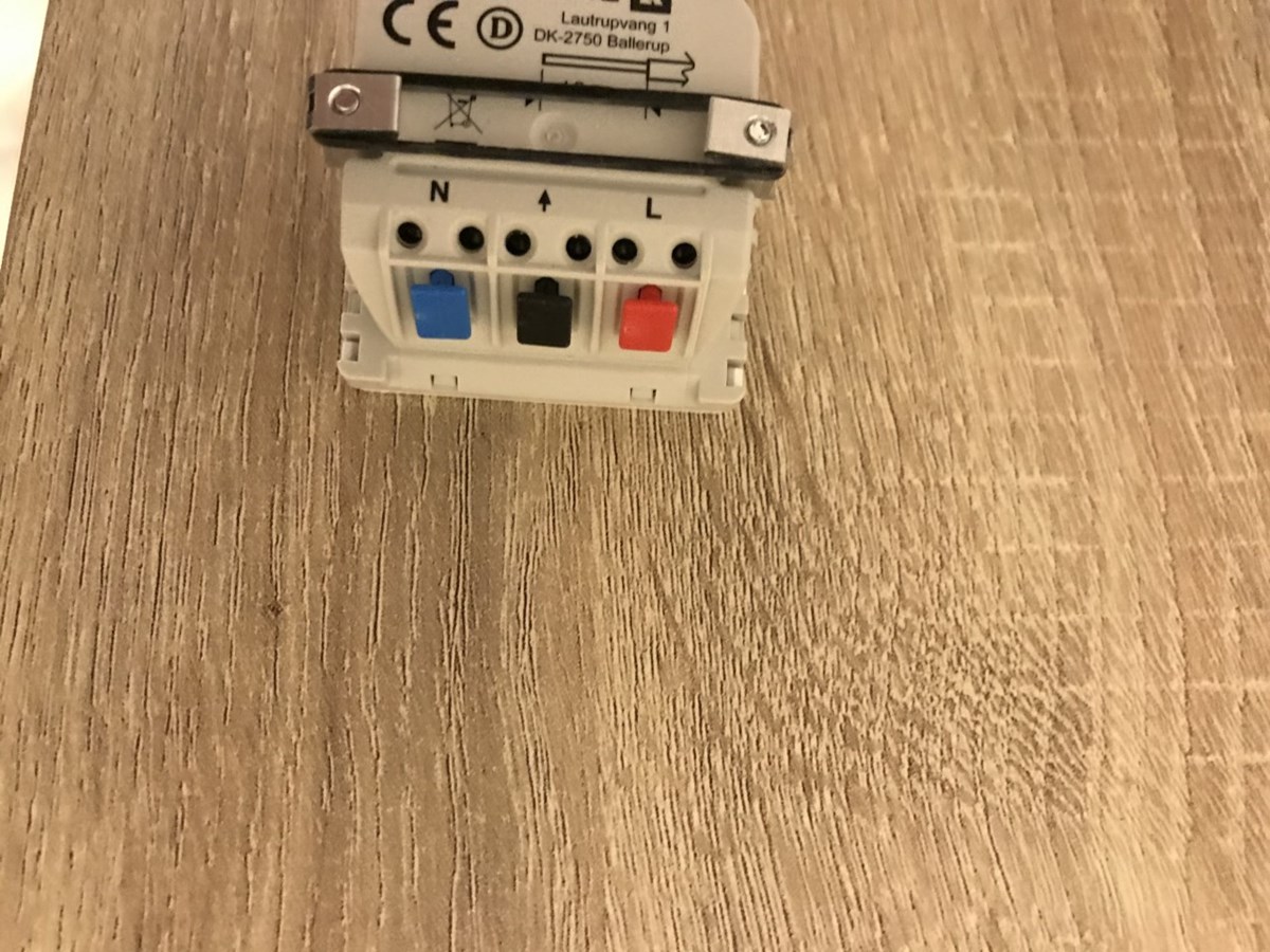

Skal have pir i stedet for afbryder. Er der nogen der kan hjælpe mig med hvordan ledningerne skal sættes i pir. Se billede
(Så vidt jeg ved skal jeg så have fast/konstant strøm i den anden ende. Det mener jeg elektrikeren nævnte for lang tid siden) Kunne i hvert fald ikke have pir i begge ender sagde han

Din PIR føler skal have fase, nul og tændledning.
Fasen har du, det er den brune i afbryderen, den skal i L, nullen henter du i stikkontakten, blå ledning, den skal i N. Den sidste ledning er enten sort eller grå afhængig af, hvordan de er forbundet i den anden kontakt skal i klemmen med pil. Når du har fundet ud af, om det er sort eller grå der tænder, kunne du tage ledningerne af den farve ud af den anden afbryder og samle dem i en muffe, så der ikke bliver tændt på afbryderen.

Som jeg forstår det:
Brun i L
Sort eller grå i pil og den anden skal i muffe ( I den anden ende de samme)
Jeg putter en ny ledning fra blå op til N
Er det rigtig forstået?
Så mangler jeg den sorte der går op hvad skal den? Den er jeg lidt i tvivl om
Den ledning, der bliver tilovers ved PIR føleren forsynes med en muffe.
Det er sikkert den sorte øverst i korrespondance der er tændledning sådan som det er monteret.
Så mangler jeg den sorte der går op hvad skal den  Hvis du mener den lille stump ledning fra stikkontakt så skal den stadig sidde sammen med den brune i PIR de skal sidde i klemme L. Denne stump fører fasen ned til stikkontakt.

Har lavet den første kontakt og det virkede med den grå ledning. Den sorte har jeg muffet. Men nu blev jeg lige lidt nysgerrig på graden af gør det selv
