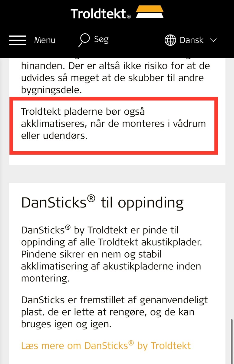

Træbeton - akklimatisering carport LasseTB 78 04-02-2021 17:29 Hej alleJeg vil bare spørge om det er nødvendigt af akklimatisere træbeton plader, når de skal sættes op i en carport? Jeg kan forstå man skal gøre det indenfor, på grund af varmen. Men skal man også udenfor? Mvh Lasse 8 svar Følg tråden Annonce Annonce Annonce

LasseTB Trådstarter 78 04-02-2021 22:36 Christian M skrev den 04-02-2021 22:31:14Man kan jo sige, at ved at akklimatiserer inden, så vil de næsten med garanti aldrig trække sig i samlingerne, når nu fugtigheden stort set aldrig er så lav udenfor, som indenfor.Jeg ville gøre det. Tak for input. Det har du jo sådan set fuldstændig ret i. Den yderlige tanke gjorde jeg mig ikke. 😮 Mvh Lasse Annonce
LasseTB Trådstarter 78 04-02-2021 22:37 Wezio skrev den 04-02-2021 22:28:54 Pladerne er fra Fibrotech. Men ja, mon ikke det går ud i ét, når vi snakker træbeton. Mvh Lasse
