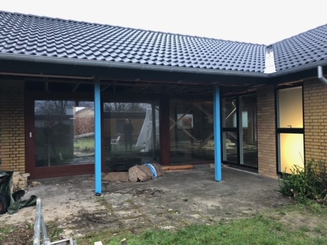

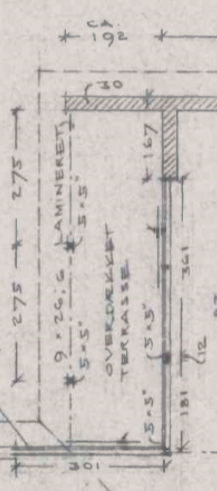

Jeg har to stolper der så småt er begyndt at rådne ved min overdækkede terrasse.
Stolperne måler 110x95mm. Jeg tænker at skifte dem med stolper af rustfri stål, men er lidt i tvivl omkring vægtykkelsen på stolperne. Stolperne er 235cm høje og taget er betonsten. Det samlet areal er ca. 14kvm.
Er der nogen der kan være behjælpelig med råd?
Jeg kan skaffe følgende størrelser billigt, kan de bruges?
100x80x4
120x80x3
120x80x4
120x80x5
Billeder:
Jeg ville søge på aluminium istedet For det jern der, kan du male på i tide og utide. 3 mm godstykkelse i alu må være nok.
Frisk: Det er rustfri stål. Tror ikke det skal males “i tide og utide”.
@Frisk, jeg tænker at stolperne skal pulverlakeres. Jeg synes godt nok ikke 3mm lyder af meget, når det skal bære en del af tagkonstruktionen.
