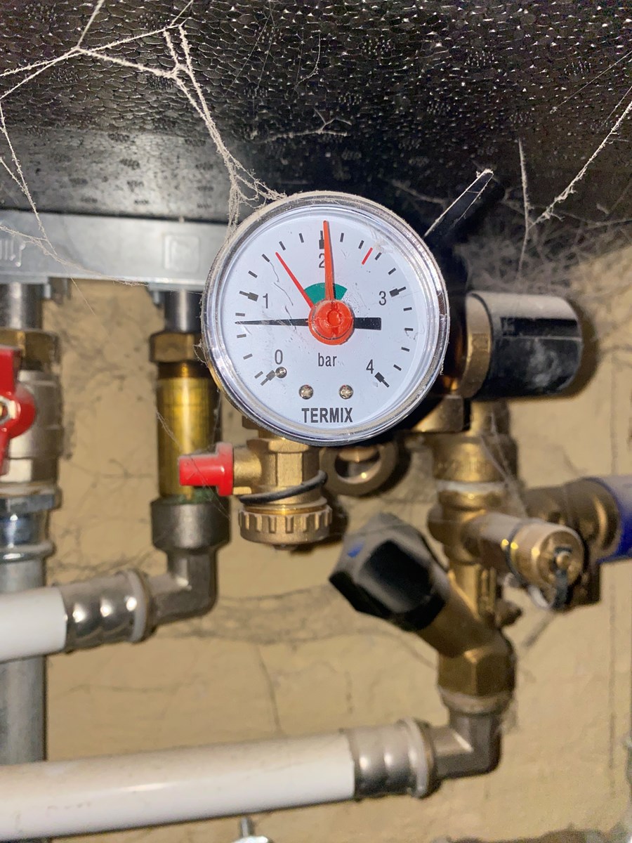

Næsten Ingen varme i radiatoren på 1 sal.
-Skal man påfylde vand på fjernevarme anlægget ?
Jeg har næsten ingen varme i radiatoren på 1 s
manometeret står på 1.
Det ser ud til at du har indirekte fjernvarme, altså et fjernvarmeanlæg med varmeveksler. Dit manometer viser ca. 7 mVS svarende til 0,7 Bar. Prøv at fylde vand på til ca. 2 Bar og luft radiatorerne på 1. sal ud.
S. Fabrin
Tak for svar, jeg fandt en you tube video med samme anlæg, og efterfølgende påfyldt vand, til 1,5 bar men hvor lang til går det før den varmer det hele op igen ? Synes nu at der er gået lang tid ( 1-2 timer) uden der rigtig er  sket det store, og jeg jeg har luftet ud både i kælderen, men også på værelserne på 1. Sal. ??? 🤔
Det er måske din pumpe der ikke yder nok, det er jo nu der virkelig er brug for varme.
Prøv at skrue op for pumpen, eller hæve fremløbstemperaturen på dit anlæg.
