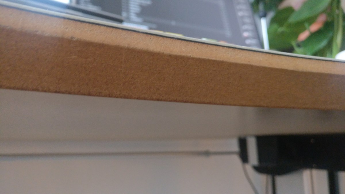

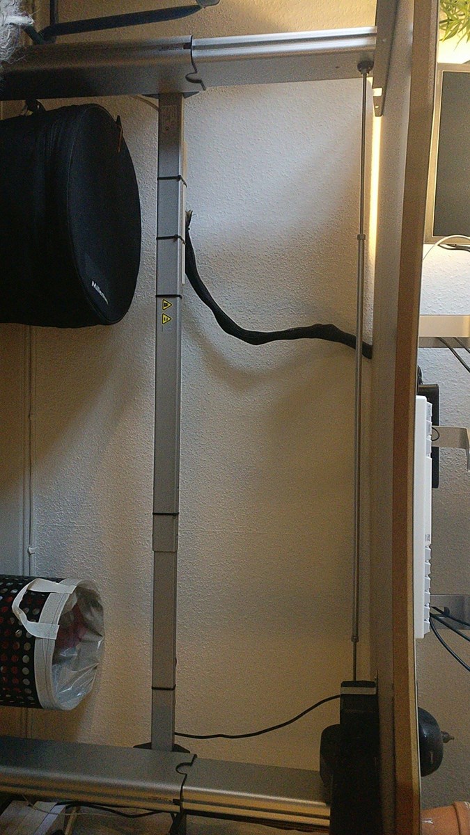

Jeg har et hævesænkebord, hvor bordpladen er begyndt at hænge lidt på midten, og derfor har jeg brug for råd til at løse problemet.
Bordet er ca 160x90x3.5 og ses på billederne nedenfor.
Jeg forestiller mig, at en stålafstiver sat et strategisk sted under bordpladen kan afhjælpe problemet. Denne ide er inspireret fra flg interimistiske video: https://youtu.be/FCTtsnzato4

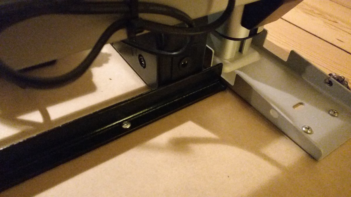

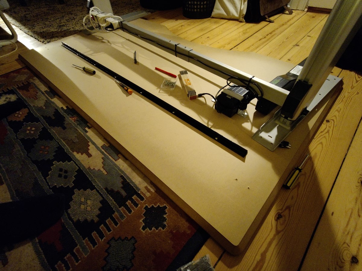

Her er løsningen:
  1. T stål profil fra bauhaus
  2. Skruer
  3. Metal maling.
Bordpladen er nu væsentlig mere modstandsdygtig overfor at bøje.
