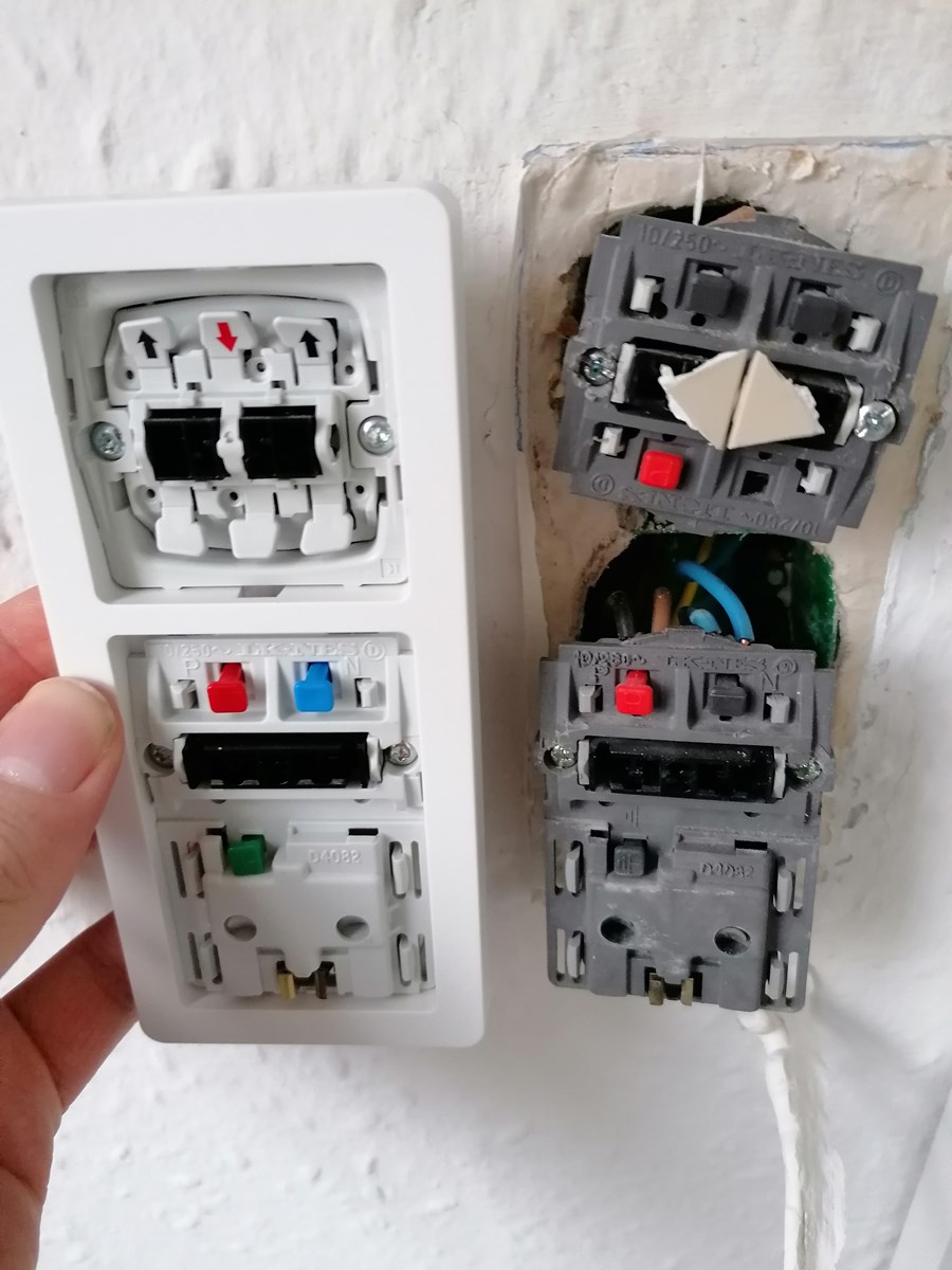

I forbindelse med et udskift af en stikkontakt med en nyere kan jeg se, at det gamle afbrydersystem er udskiftet med et "pilesystem" og med flere udgange (jeg havde købt det som skulle være den samme installation)
Jeg er derved blevet i tvivl helt hvordan den dobbelte afbryder skal samles - har I nogle gode bud?Selve stikkontakten er der ikke problemer med, da udgange og ledninger passer fint sammen og det er samme samlemåde.

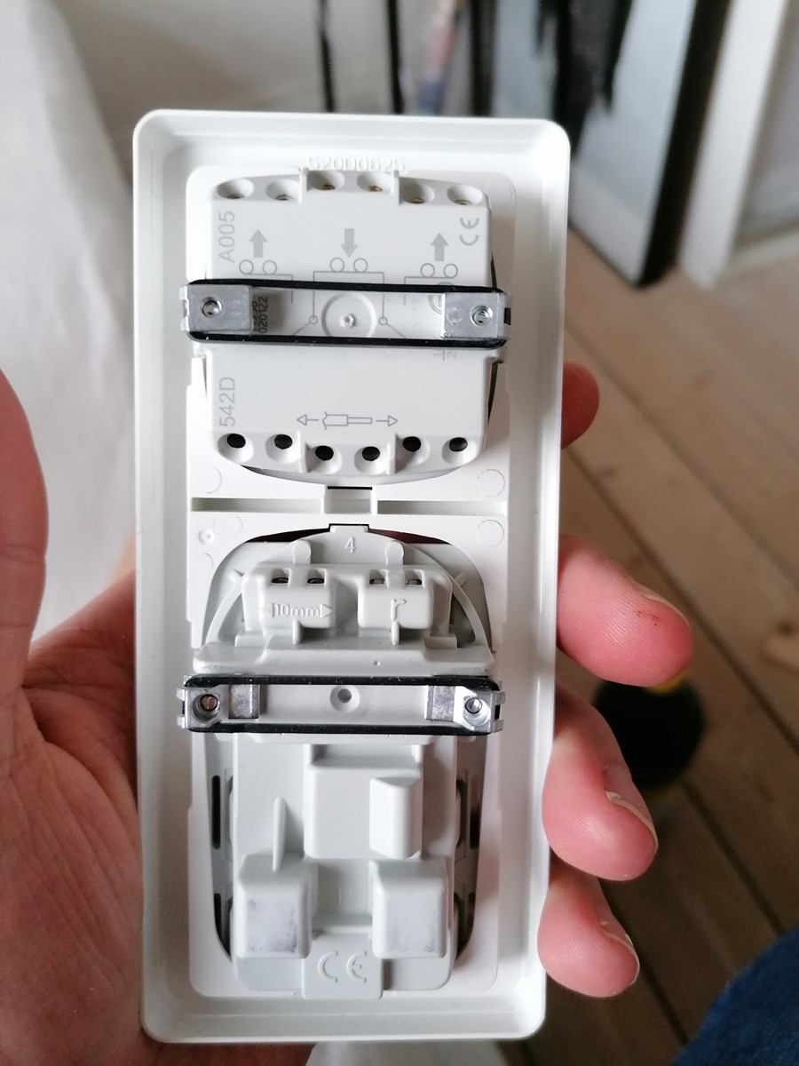

Generelt er det sådan at pil ind viser mod tilslutningen med rød udløseknap og pil ud viser mod den tilslutning, som tændledningen skal monteres i.
I stikkontakten er der en grå/sort udløseknap, som nullen forbindes til. Der er også en udløseknap, som er beregnet til jordledningen.

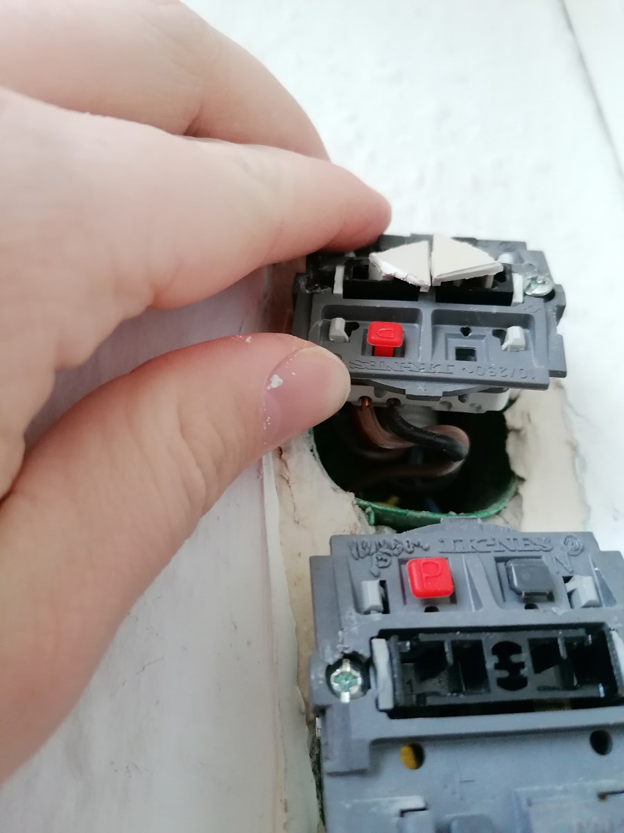

Du tilslutter bare på samme måde som de gamle afbrydere, der er vist.
Hej. Rød klemme i den gamle dobb. afbryder = rød pil i den nye. De to grå knapper på den gamle dobb. afbryder = de to grå pile på den nye.
Sådan er det Ja.
Og hvis de 2 lamper tænder på den forkerte tangent så ombytter du de 2 i Pil ud.
