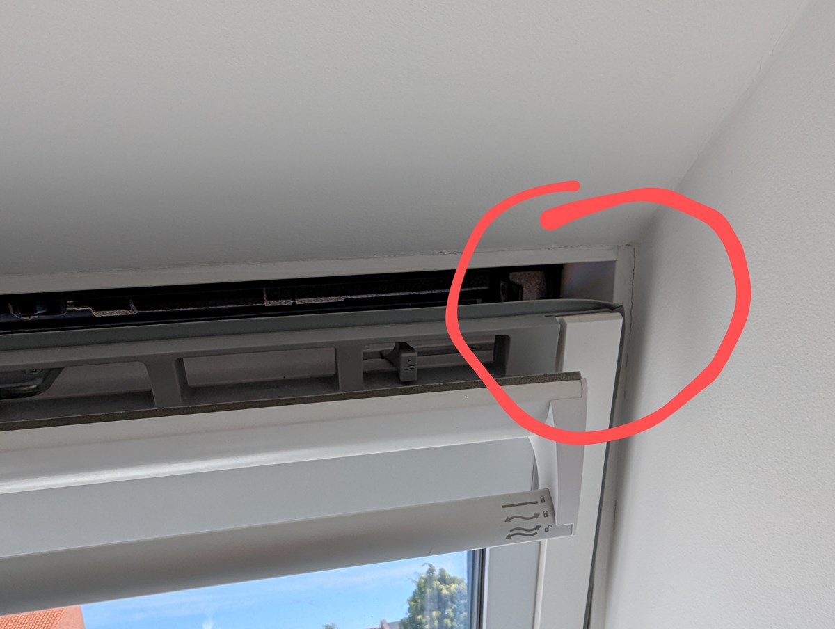

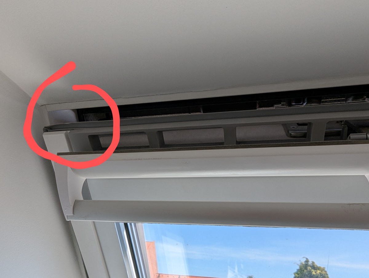

Hej igen. Ja jeg snakkede med Velux (tekniker) han guidede mig i telefonen og vi fandt frem til at det var en lille grå tætningsliste som var lidt bøjet i enderne af flere vinduer. Der kommer en Glarmester og laver et andet vindue der er en flænge i og samtidig skifter de lister. Jeg kan sende et billede af dem når jeg kommer hjem senere. Denne utætte liste er skyld i at der kan trænge varme og derved dannes kondens i midterrammen af vinduet. Når så bunden er fyldt op med kondensvand flyder det ind af bunden på vinduet.

Hej og undskyld det sene svar. Manden fra Velux som kom forbi sagde at den kondens som kommer om vinteren ​med stor sikkerhed skyldes, at ​gummilisterne ​er beskadiget og bøjede i hjørnerne.  Jeg har markeret på billederne
