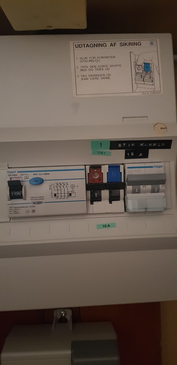

Vi bor i en gammel lejlighed, så elinstallationerne er ikke ligefrem top moderne. Kan den ene stikkontakt trække både en elovn, med en max effekt på 2200W, samt et køleskab.
Jeg gætter på at alt i lejligheden kører på samme el gruppe, udover vaskemaskinen og el-kedlen. Her fik den tidligere ejer en elektriker ud til at installere en ny gruppe, kun til vaskemaskinen/el-kedlen. Ovnen vil derfor være på den "gamle" gruppe, hvor køleskabet altså også er.
Der er et billede af el-tavlen her, med hvad jeg går ud fra er den nyere gruppe, til højre.
De "gamle" sikringer er middeltræge og tåler en overbelastning i et kort stykke tid, så jeg ville da forsøge. Ellers er der den mulighed at bruge den ny gruppe, fordi du er bedre i stand til at styre forbruget ved ikke at bruge elkedel og vaskemaskine sammen med ovnen. Det er på grænsen af sikringens belastning.
