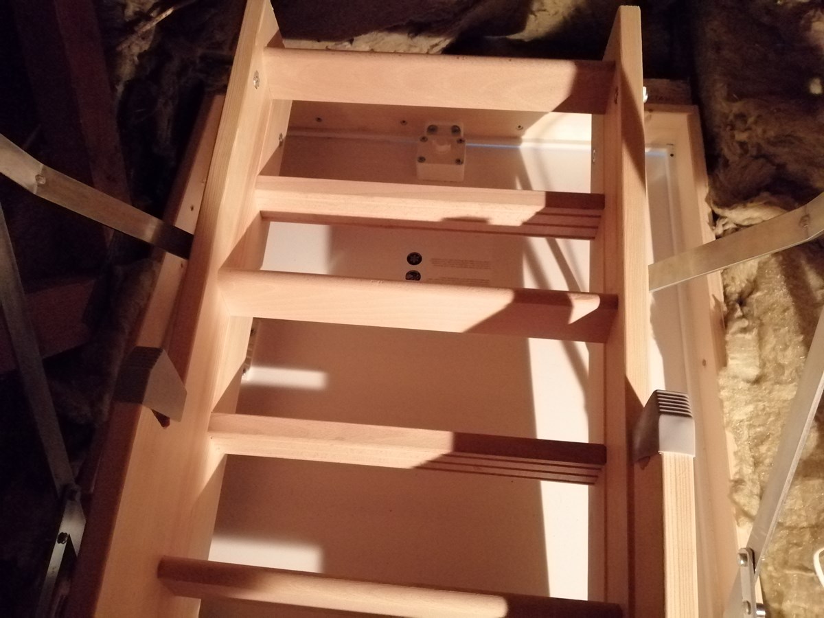

Hej, jeg har et lille problem, vi fik monteret ny loft lem af et firma.
Først bestilte firma forkert størrelse lem hjem, og monteret den, dvs de lavede hullet i loftet større. Så fik de en ny hjem men mindre
Lem, satte den op, og nu kommer der fugt på siderne og det løber så ned på undersiden.
Firma mener det er pga dårlig udluftning i huset at der kommer fugt...
Der var ikke fugt på den gamle uisolerede lem.
Hjælp venligst da det er gået helt i kludder mellem os og firmaet

Hej Troels, jeg sender lige lidt, har faktisk lige været på igen, og billedet siger vist næsten sig selv. Men firmaet var oppe og sagde der ikke var noget at komme efter. Mvh Leo
Lemmen lukker jo tydeligvis ikke tæt i højre side i toppen af billedet. Varm luft vil komme op og kondensere på den kolde overflade af lemmen.
Overfladen af den nye isolerede lem er kold modsat den gamle lem, så derfor var det ikke så vigtigt, at den gamle lem lukkede tæt.
Lukkebeslaget kan justeres, så lemmen lukket tættere. Men hvis karmen er monteret så den vrider, så kan beslaget nok ikke trække den op.
