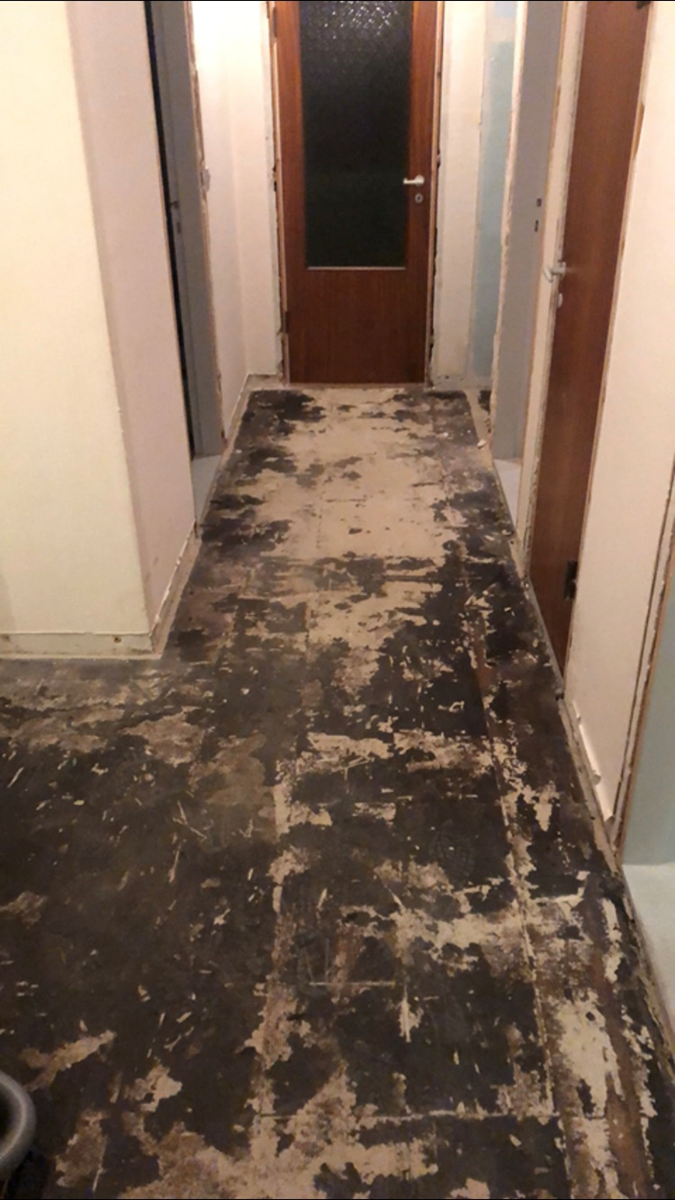

Kan I se/vurdere hvad linoleumsfliserne jeg har fjernet er klæbet fast med. Det er meget hårdt og som I kan se er det langt fra det hele der følger med flisen.
Når jeg bruge varmepistol er det som om at det klæber bedre.
Jeg bruger en spartel og hammer - linoleummet flyver af i skaller og er helt hårdt.
Jeg bruger ffp3 maske i øvrigt..

det er alm linoleums lim
de skal skrabes/rives af , efterfølgende skal du have en gulvskiber på, for at få gulvet glat igen
Det er noget guderne har skabt i vrede
Jeg sleb en spade skarp og brugte den som en meget stor mejsel.
Fordelen er at du står op og kan lægge mere kraft i slagene.
Ulempen er at undergulvet (beton i mit tilfælde) får nogle grimme hakker, når man rammer "ved siden af" og at man bliver hurtigt træt i armene.
Jeg tog det værste med spaden, og så en vinkelsliber (som sviner helt vildt) til det sidste

bruger du vinkelsliberen , så brug en bagskive og det groveste sandpapir du kan få , en skrubskive duer ikke
der bedste er nu en rigtig gulvsliber med sandpapirskiver
Jeg har købt vinkelsliber og sugekåbe. Jeg blev dog rådet til at en diamant slibe Skive der både kunne tage lim og slibe buler i betonen.
så ved den sælger ikke meget om det
den vil bare klistre til så det bliver mere vanskeligt at få af

 Sælgeren hos Stark solgte mig en diatech diamant rød kopsten
Men vil det ikke også bare klistre sammen med sandpapir?
hvis det gør , er det fordi den køre med for mange omdrejninger
jeg er vant til en langsomgående gulvsliber
