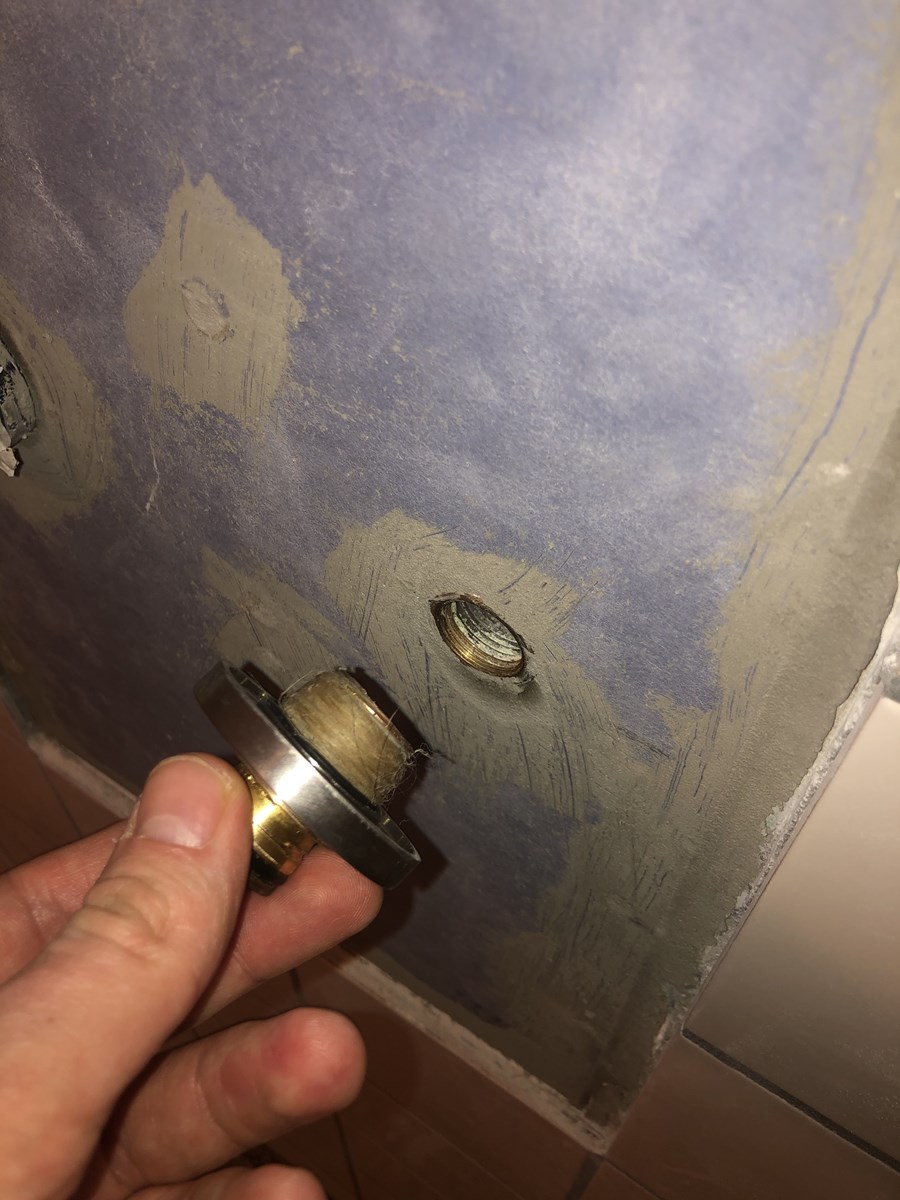

Jeg har et spørgsmål til udførslen af vores vådrumssikring i vores badeværelse.
Vi har haft en autoriseret VVS'er til at sætte armatur op, men har desværre oplevet at han er MEGET hurtig (læs laver fejl) med andre ting, så nu spørger jeg her.
Jeg er lidt usikker på, om tilslutningen til håndbruseren kan blive ordentlig tæt når den ligger helt plan med vores gips - jeg ved ikke hvorfor den er af kobber og ikke plastik der stikker langt ud som de andre.

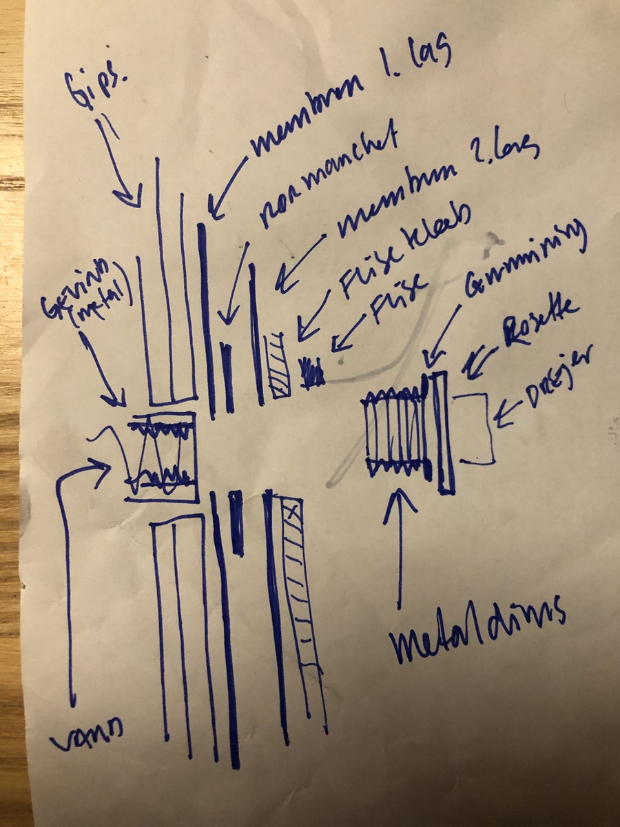

Jeg har forsøgt at tegne hvordan det ville blive løst, er det en farbar vej?

Jvf tegning kommer der ikke vand ind i væggen. Jeg ville give en siliconefuge rund om udskræing i flisen og røret - så skal det nok holde vandet ude. Det gøre man også når der er koblingdåserne som stikker ud gennem væggen i en brusekabine.
Jeg synes dog ikke det just ligner en koblingsdåse til pladevæg - de har oftes en manchet som skrues på på selve dåsen og ligger dernæst nærmest plan med væggen
