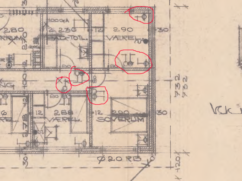

Jeg har gjort det for vane at se på husets tegninger, inden jeg overhovedet tilkendegiver min interesse - så ved man mere om huset.
Er stødt på et tegn, som fremgår af mange tegninger, men ved ikke hvad de betyder - er der en klog herinde, der ved hvad de skal indikere. Det er ren nysgerrighed :-)
Har markeret dem på tegningen.

Jeg vil gætte på at det er afbrydere og stikkontakter. Dem der ikke er “udfyldte” må være afbrydere.
Ud fra deres placering, så vil jeg gætte på at det er symbolet for en afbryder til et lampeudtag og en stikkontakt. Det sidder der nærmest i alle huse lige inden for døren i ethvert værelse.

Det er netop symboler for afbrydere og stikkontakter mm.
Klik her for at se en hel liste af tegn.

Men du skal ikke regne med at tegningen passer præcis. Det er ofte arkitekt der har tegnet forslag ind. Men kundeønsker m.m. kan ændre antal og placering.
