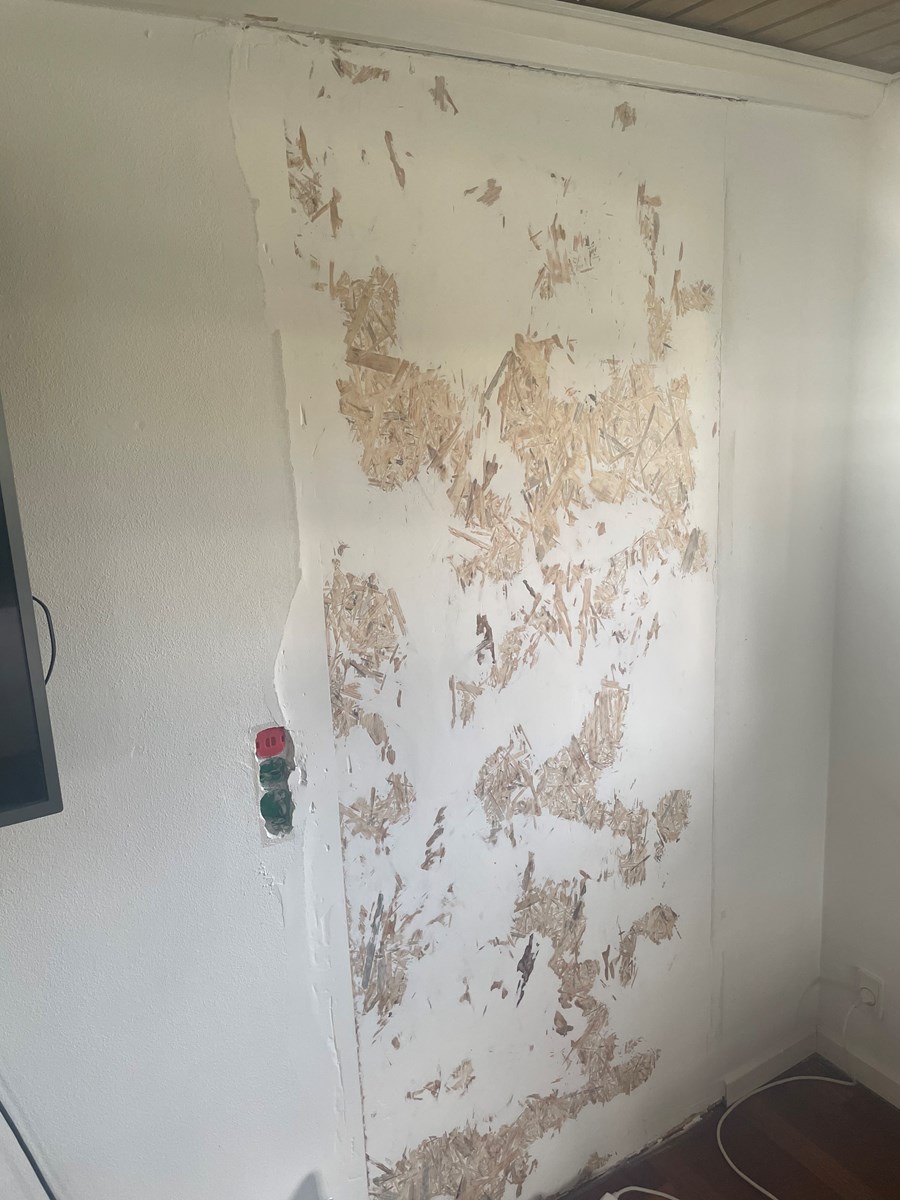

Jeg har blændet en dør af i vores stue og skal i den forbindelse have filt på hele væggen

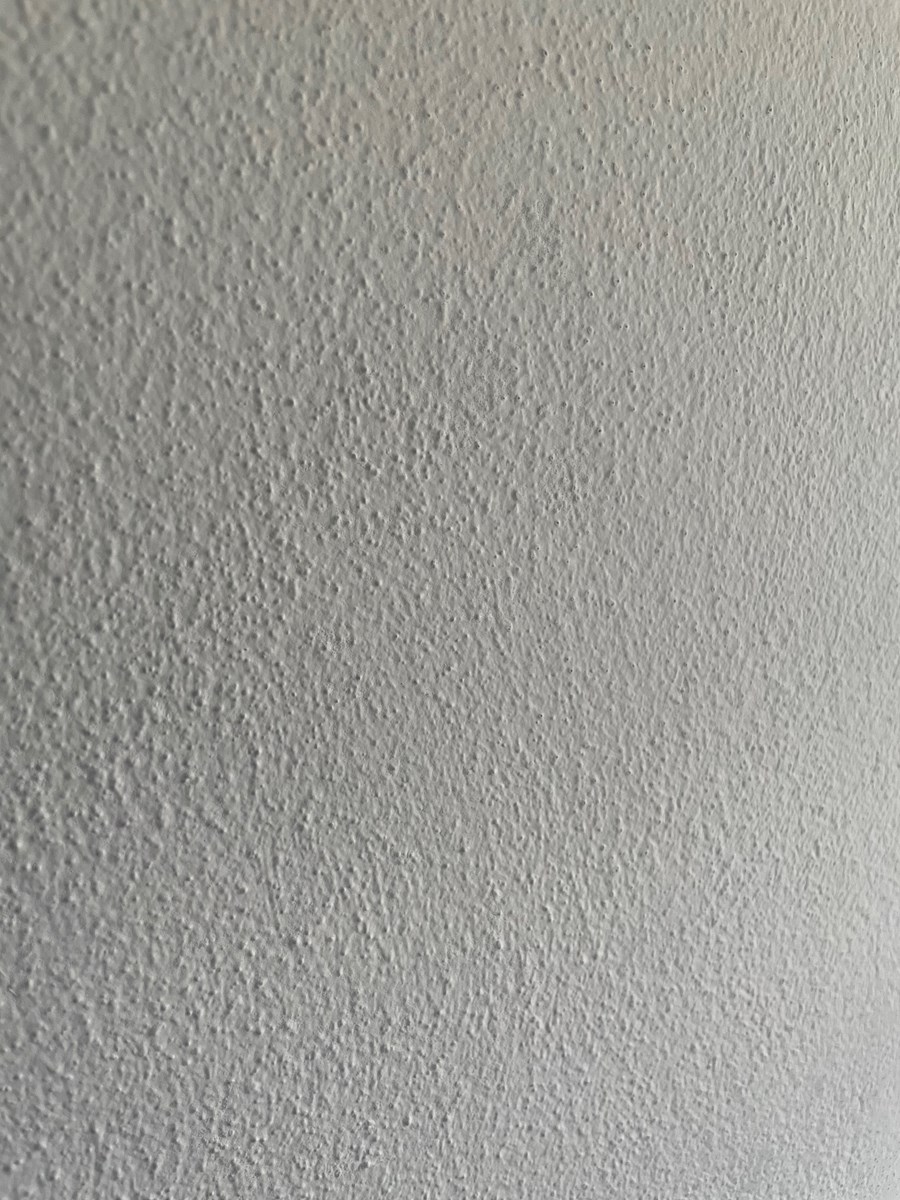

​Den eksisterende mur er tidligere spartlet, men der er korn i. Se billedet
mit spørgsmål er så om man kan sætte filt direkte uden på væggen eller om man skal spartle igen? Jeg havde egentlig en plan om jeg ville sætte gipsplader på hele væggen, for at få en pæn enstartet overflade. Men er egentlig blevet i tvivl.
Filt er utilgiveligt, så selv den mindste fejl i underlaget kan ses igennem filten, så underlaget SKAL være perfekt, hvis du vil have et perfekt resultat.
Hvis ellers spartlen sidder fast, ville jeg slibe den glat inden filten.
Fuldspartling med sandspartel af hele vægfladen. Væggen og pladen skal være helt glat. Derefter filt på.
