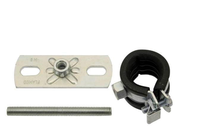

Jeg har nogle eksisterende rør, som jeg gerne vil støtte med ekstra rørholder. Dimensionerne varierer mellem 15mm, 22mm og nogle lange 3/4" fordeler rør. Væg afstanden er fra 3 - 8 cm
Men da alle rørholder jeg kan finde har central bolt, kræver det at man kan afmontere/skubbe røret til side for at bore i center.
Jeg kan ikke afmontere de gamle rør. De er af kobber og loddet sammen. Og der er ikke nok fleks til at skubbe rørene for at bore i center.
Hvad gør man i sådan en situation? Findes der rørholder med side-montering (har googlet) ?
Søgte på Google.
Denne: https://www.jemogfix.dk/roerholdersaet-til-staalroer-12quot-flamco/8105/9019946/search/?gclsrc=aw.ds&ds_rl=1243160&gclid=Cj0KCQiA6t6ABhDMARIsAONIYyz9BB-gQsQ6p4tin-3PojZxtFCOZodO0WUfgJWA0RiL1AquHCvfxtwaAjqJEALw_wcB
Mvh. Christian M
det er faktisk et godt bud. Tænkte ikke over at søge hos jem og fix.
Der findes også dobbelt rørholdere - hvor skruen i væggen sidder forskudt fra de to rørholdere. Ved ikke om de kunne bruges/saves til. Alternativt kunne du jo bruge almindelige rørbøjler, hvor du først skruer/limer et stykke træ fast bagved røret.
Mvh Troels
det med træet har jeg tænkt på som nødløsning hvis ikke jeg kunne finde de rigtige rørholdere med forskudt montering
