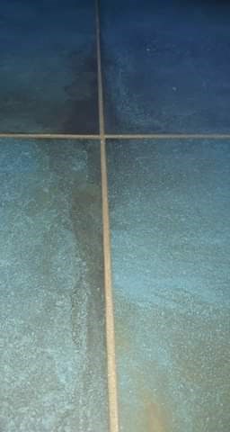

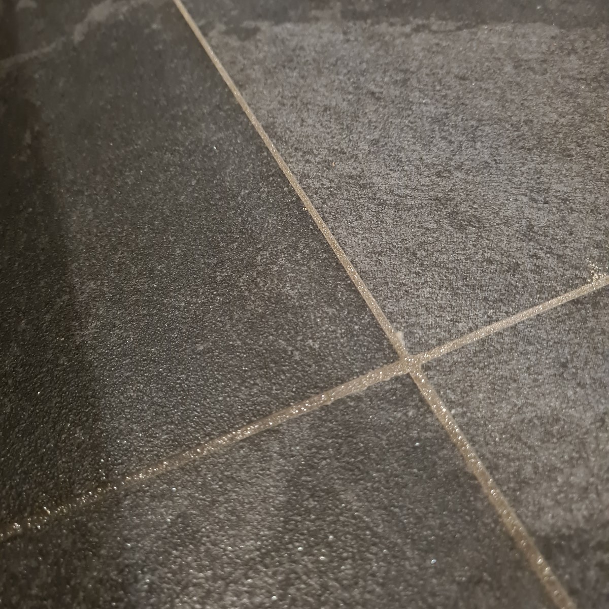

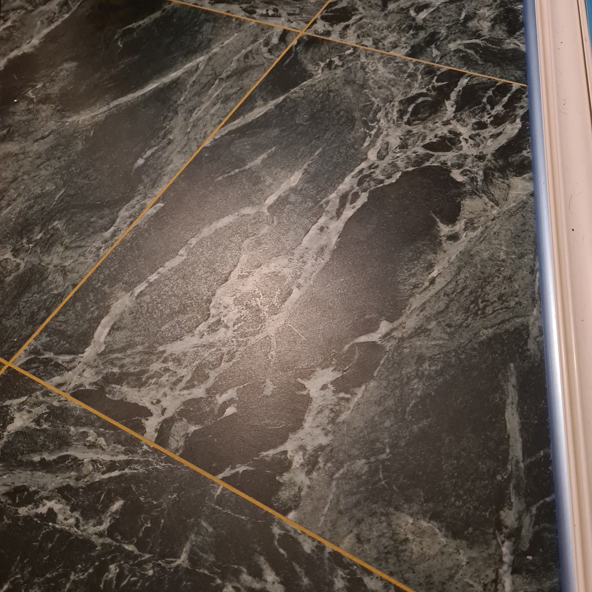

Hej hej. Har total renoveret vores hus det sidste års tid og vi valgte epoxy fuge I køkken, gang og bad. Vi har valgt Starlike metallic collection. 2 mm Antracitgrå med spotlight I (et additiv der tilsættes ved blanding som giver et flot funklende resultat.)Og en 4 mm gold edition med guld glimmer i på badeværelset.
