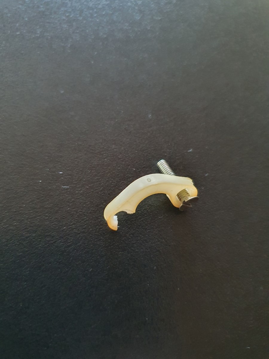

Da jeg skulle sætte en lampe, flækkede aflastningsbøjlen. Se billede.
Hvor kan de købes henne? Jeg har kigget på wattoo, silvan og nh uden held.

Det ligner bøjlen fra et lampeudtag. Den lidt ældre model. Den findes ikke som officiel reservedel. Der er nok ikke andet at gøre end købe ny udtag. Skal du kun bruge bøjlen fra den nye skal du kigge efter udtag Ø 80 mm. Den nye model hedder Ø 83 og har et andet system. Går du efter 50x50 mm udtag så skal du igen have en ældre type.
Det er jo ikke de store penge, men ellers er der jo brugt markedet som DBA GG o.s.v.
