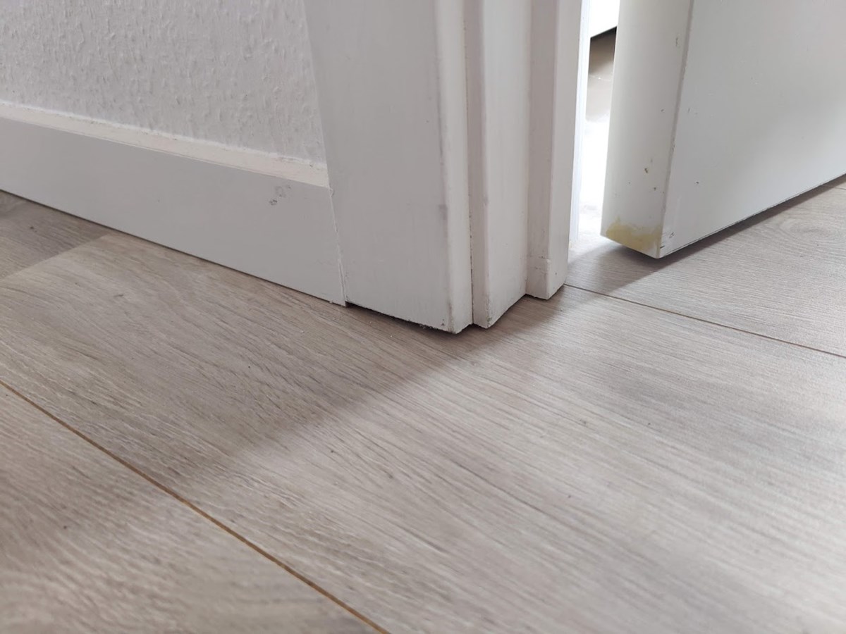

Hejsa,
Jeg vil gerne have lukket hullet imellem dørkarme og gulvet. Jeg har spartlet et sæt med polyfilla og resultatet blev ganske pænt. Men her på bagkanten frygter jeg opfyldningsmaterialet skulle have været elastisk for at undgå at det får revner senere.
Hvilket materiale vil i bruge for at lukke mellemrummet?
Polyfilla vil med garanti revne. Det er et hårdt produkt når det er tørret op, og ved gulvets bevægelser fra sommer til vinter vil det revne.
Jeg ville bruge hvid acryl fugemasse eller malerfinish som er stort set det samme. Forinden ville jeg lægge et stykke klart plast ind under så fugemasse kun klæber til endetræ på dørkarm. Lidt sæbevand på en finger til at stryge det lige så er det pænt. Det stykke plast der stikker ud kan dagen efter skæres pænt til med hobbykniv.
Plast har den egenskab at gulvet kan flytte sig lidt under fugen uden at påvirke den.
Sæt en ny gerikt på. Det blir det pæneste.
@Jeg har forsøgt mig med plastik og det fungerer så nogenlunde. Det bliver en del pænere med polyfilla, men er enig i at det vil revne med tiden.
@frisk, jeg er helt enig at nye vil være pænest, men da det drejer sig om alle døre, så bliver det lige en hurtig løsning i denne omgang.
Det rigtige er at monterer en sokkelklods i samme type træ. Løsningen passer til soklerne og vil ikke give de problemer du har.
Polyfylla, fugemasse og andet snask er bare noget fikumdik.
