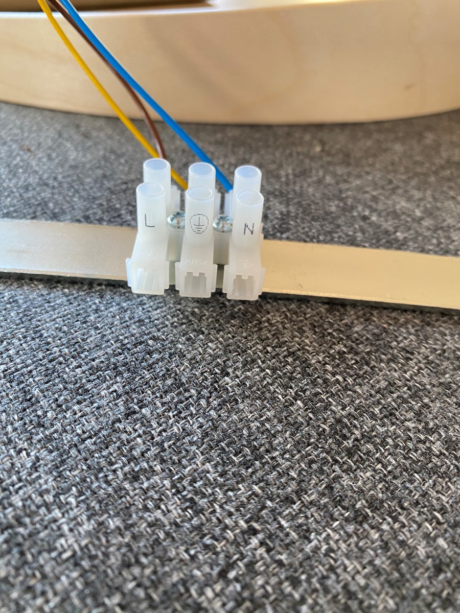

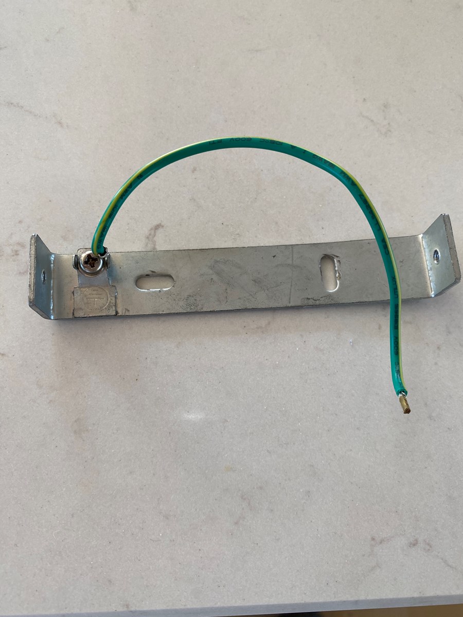

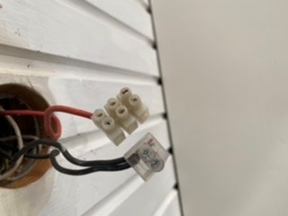

Hej, jeg skal have sat en lampe op. Men ledninger ser lidt anerledes ud end de andre lampeudtag vi har i huset. Den gamle lampe havde et ophæng hvor der var “jord” tilkoblet med på den nye ser det ud til som “jord” ledning burde komme fra udtaget
Hvordan gør jeg det smartest? Billede 3 er ophænget fra den gamle lampe hvor “jord “ sidder i. Mvh maria
Du forbinder brun fra lampen til rød fra lampeudtaget og blå fra lampen til de sorte fra lampeudtaget. Jordledningen undlader du at forbinde.
Tusinde tak. Bare lige for at have forstået det helt rigtigt. Så skal begge sorte ind i “brun”?
så var det så ikke så besværligt alligevel 🤩
Du skal ikke bruge kronemufferne på lampen, men brug de muffer der i lampestedet. brun fra lampen til rød og blå til de sorte. Grunden til at bruge mufferne i lampestedet er at de er nemmere at montere i.
