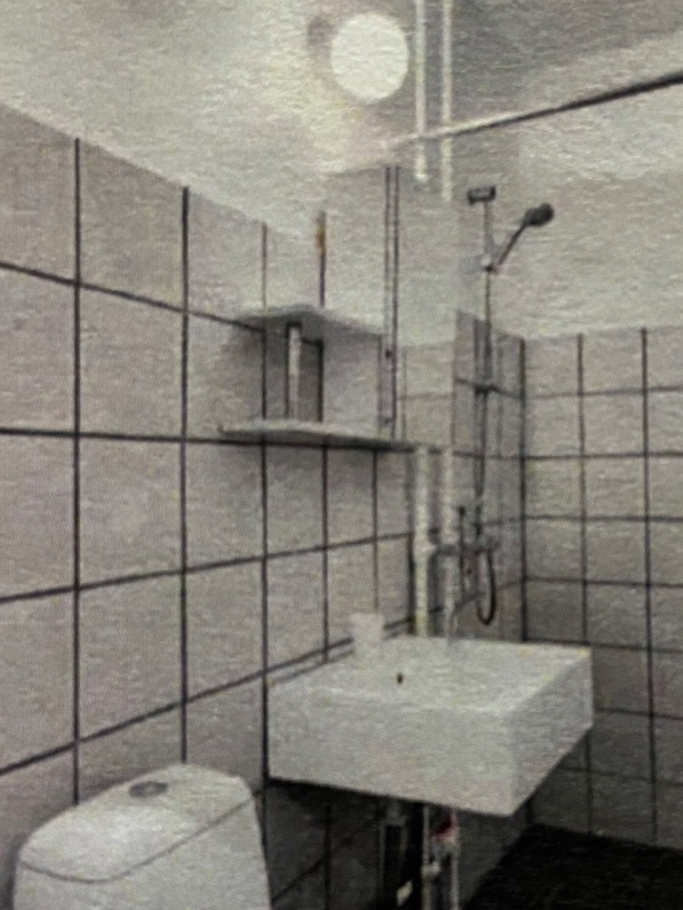

Der skal højt spejl limes på over vask og som altså skal tage over fliserne...
Hvilken lim skal jeg bruge? Hvor meget må det rage over fliserne, dvs uden hæftningen før det bliver farligt?
Der skal et underlag til på væggen over fliser. Du limer med speciel fugemasse. Men pas på! Det skal være den egnede, ellers æder massen sølvet på bagsiden. Desuden skal spejlet være egnet til det. De billige kan ikke.
Sikker med underlag over fliser ? Hvor mange cm kan der klares uden underlag ?
Jeg vil formode at mere end 10-15 cm frithængende kan være risikabel. Men det vil jo samle noget støv m.m. i det "hemmelige rum"
