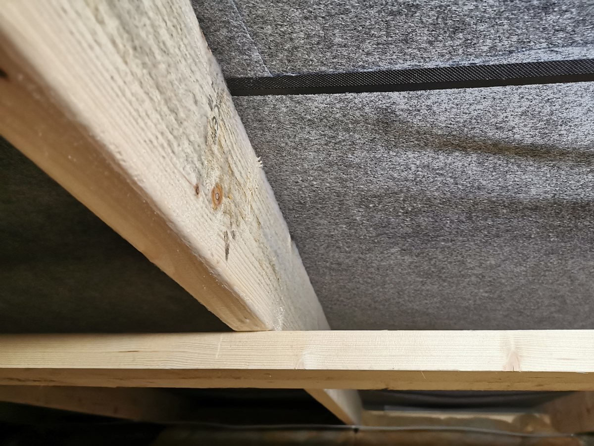

Nu efter at jeg lagde taget for et par måneder siden er der begyndt at gro noget der ligner skimmelsvamp på mine helt nye spær. Der er oven i købet også kommet lidt på undertagdugen. Er meget i tvivl om hvordan jeg får det slået ned. I den sidste måned er det taget til.
Jeg er ret sikker på at det er kommet på grundt af, at jeg selv byggede spær og tagkonstruktionen i en våd måned. De er nok blevet lidt våde inden jeg fik dækket det hele til. Ligeledes tror jeg ikke at jeg har haft nok udluftning i undertaget. Det har jeg så gjordt noget ved, ved at montere ialt 20 udluftningssrudser. Jeg har en fugt måler der oppe som ofte viser 100% her for tiden, hvilket for mig virker som om at der ikke bliver luftet nok ud, trods seasonens høje luftfugtighed?
Skal jeg vente og se det an, til når det bliver varmere i vejret, så træet kan tørre ordentligt op?
Skal jeg lavet noget midligtidig ekstra ventilation ved fx at pille nogle klink bredder af i gavlen? (vil jeg helst ikke da de er låst i hinanden)
Skal jeg behandle skimmelsvampen med noget? Det er jeg bare et loftsrum på en garage der kan skal bruges til opbevaring.

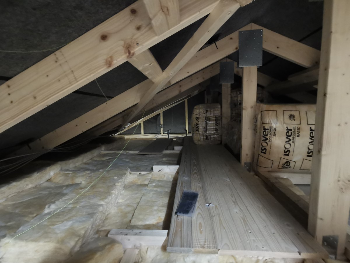

Selve konstruktionen hedder troldtekt, dampspærre, isolering, loftrum, undertag, ståltag. Der er ikke udflugt i tagfod, men i undertaget. Jeg har ikke fugkeklodser i bunden af pladerne, men har den i rygningen. Der kommer varmepumpe i garagen, men den er ikke installeret endnu.

Der skulle gerne have været udluftning fra tagfod. Skal du have beklædt op under spær ender ved tagfod så montere dem med 5 - 7 mm sprække imellem hver. På en af billeder ser detud til at sider er muret op, så hug øverste sten af hvis den alligevel bliver gemt bort der oppe,
Der bør være sammenlagt 1,5 cm sprække hele vejen langs tagfod i begge sider og 5 cm luft adgang imellem mur og undertag.

Der kan ikke laves udluftning ved tagfod da der ligger isolering op forbi. Ligeledes er det 100% trækonstruktion, ingen mur.
Jeg fik at vide at det ikke var nødvendigt at lave udluftning af tagfod, hvis bare der kom udluftningsventiler i undertaget. Da der ikke skal isoleres op mod undertaget.
Det er også korrekt at man kan undvære tagfods udluftning. Men det betinger at der etableres lige så meget udluftning igennem undertags ventiler. Der bør være 1/500 af husets areal i udluftning. Da du har 40 kvm så bør der være mindst 0,08 kvm Altså 800 cm2 udluftning. De runde undertags ventiler jeg kender har ca. 50 cm2 hver. Så 4 i hver side nederst og øverst giver så 16 I alt. Det skulle være tilstrækkelig. Men flere gavner da. Luften skal hentes under ståltaget og der er der ikke det samme tryk fra vinden som der kan være ved tag-fod.
Men hvis spærene har været meget våde så tager det tid at tørre ud, og skimmel går i dvale. Hvis man har varme på neden under og loftlem står åben så forværrer det problemet med kondens men det ses ofte lige over lemmen.

Hvorfor ikke etablere ventilation i tagfod hen over isolering? Det er den bedste løsning. Du skærer blot yderste bart skråt, så der er 50mm op til dugen hele vejen ud i til udhæng.
