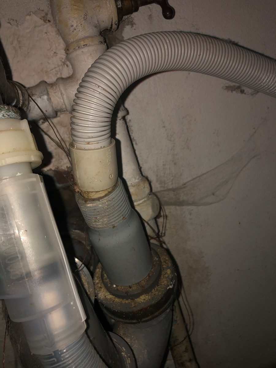

Min mor har dette afløb til vaskemaskinen og den slutter ikke helt tæt, Nogen der ved hvilken dims man kan putte på 😅?
Mon ikke du bare skal købe sådan en fyr. Det hedder plast slangeforskruning 1" - 3/4" husk også at købe spændebånd.
den findes vist i de fleste bygge markeder. Og selv om der er lukket for private så har de fleste click og collect .
Hvis du siger 45v gr. vinkel tilslutning til opvasker ved vandlås under vask, så tror jeg de fleste ekspedienter forstår budskabet.
Ah ja selvfølgelig det kunne det godt ligne - mange tak! 😄
