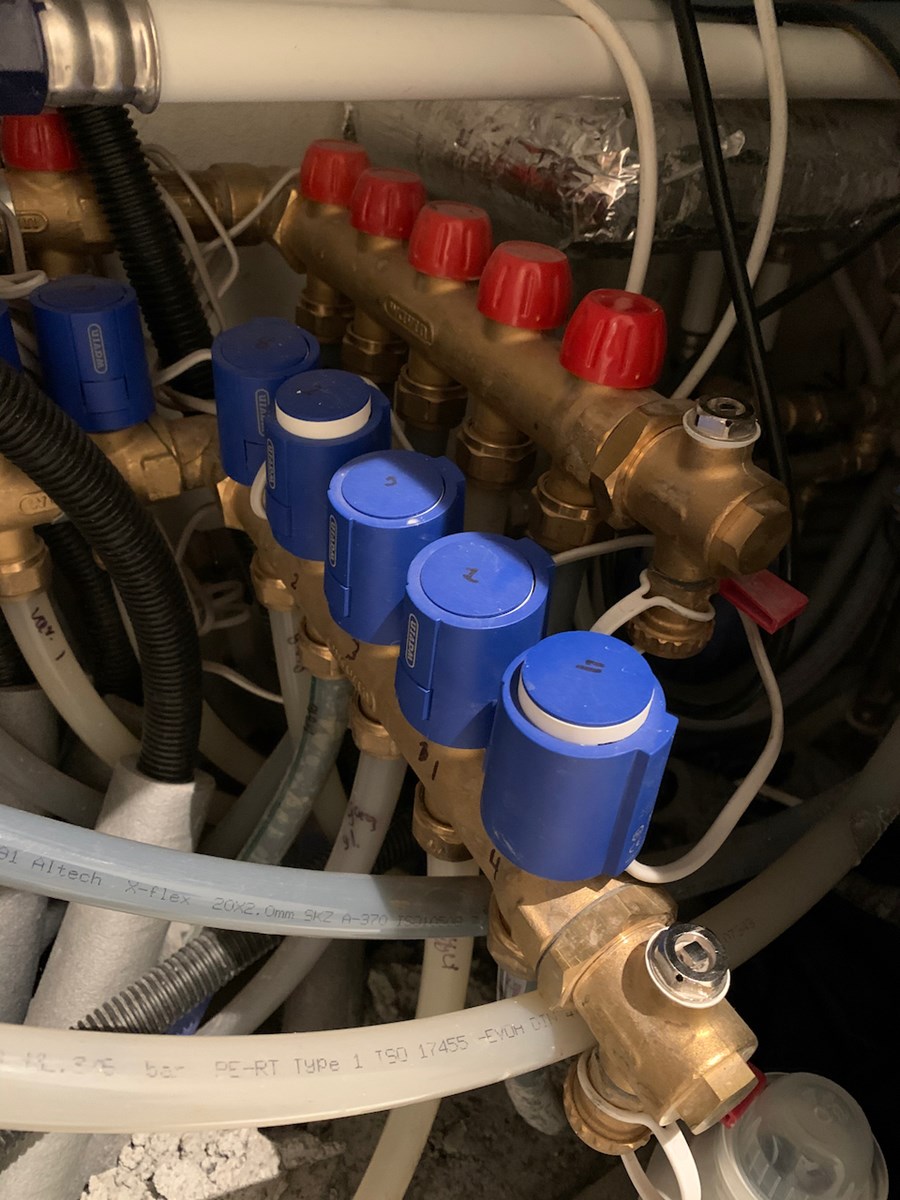

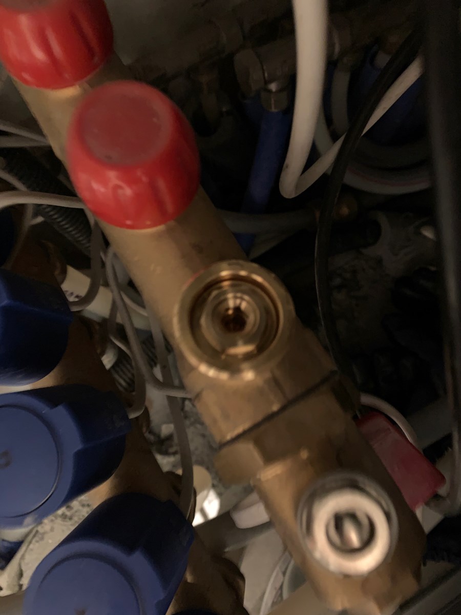

Kan jeg lukke for 2 af mine gulvvarme kredse her midertidigt ? Retur/telestat har jeg låg til - men hvad med fremløb, de røde? Skal have gulv banket op i køkken og bryggers - for derefter at støbe nyt med gulvvarme igen.
Du kan skrue den sekskant skrue helt ned i de kredse det drejer sig om, og tage telestat af og skrue låg på. Så vil det være NÆSTEN tæt. Men det vil stadig dryppe en del med vand og det er ikke ok.
Du kan skære PEX rør af 10 - 20 cm nedenfor og så sætte 4 slutmuffer på. LINK
