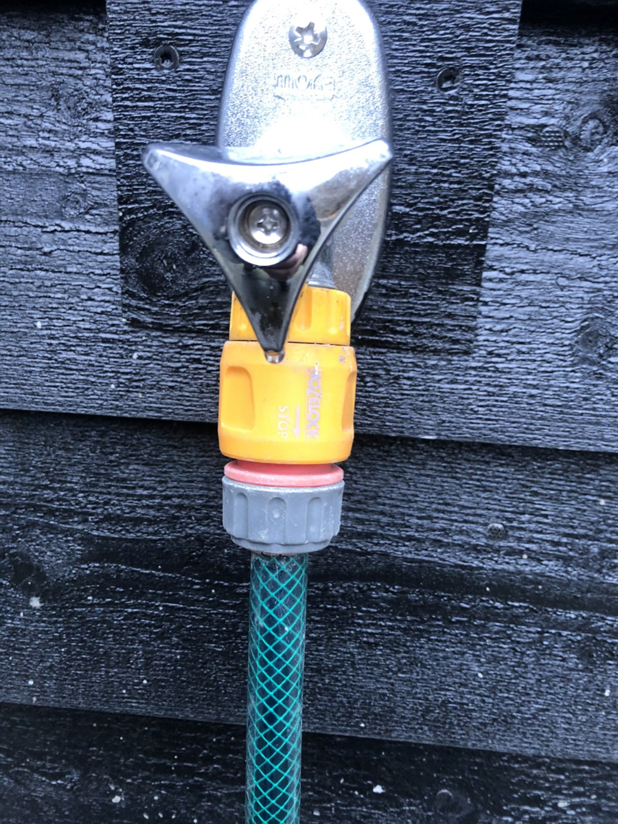

Jeg har en Mora udendørs vandhane https://www.billigvvs.dk/mora-garden-ii-gaardposteventil-afkortelig-300-450-mm-342259, hvor det drypper fra grebet, når jeg åbner for hanen. Jeg har talt med forhandleren, der mener at spindlen skal skiftes (til en bagatel af 452 kr!!!). Jeg synes dog det virker lidt mærkeligt, at en 3-4 år gammel vandhane allerede er slidt op og kræver udskiftning af dele.
Er der nogen der ved om den kan fikses på en anden (læs: billigere) måde, eller må jeg bare leve med det eller betale for nye dele?
På forhånd tak for hjælpen.

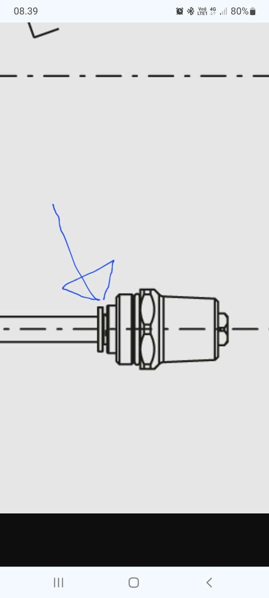

Jeg har samme type vandhane med samme symptomer.
Der var en løsnet push-in fitting i den udvendige ende af spindlen.
Jeg lukkede for vandet, demonterede spindlen tog røret ud af fittingen, trykkede røret tilbage i fittingen og monterede spindlen igen. Så var det tæt.
