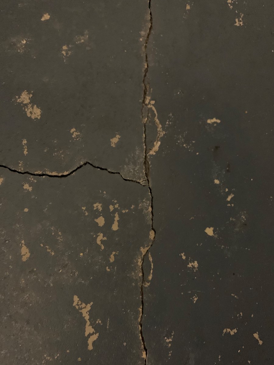

2. Jeg har nogle hidsige revner i gulvet i kælderen (se billede). Når jeg skal renovere kælderen, vil jeg gerne udligne de revner, og sikre at de ikke kommer igen. Jeg overvejer derfor at banke revnerne ud, fylde dem op med beton, slibe malingen af det resterende gulv, lægge armeringsnet og støbe med flydespartel, for derefter at give et lag epoxy.
