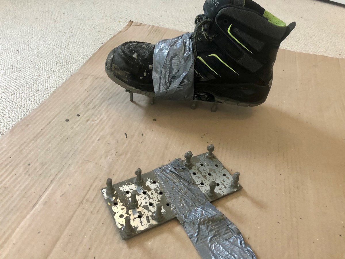

Jeg har lige delt et billede af min hjemmelavede pigsko, de fungerede perfekt 👍
Mange tak for fint svar 👌💪. Jeg går igang - og alt udstyr har jeg - dog ingen pigsko - der kopiere jeg din ide      Tak for den 😊
Jeg giver et praj retur med forhåbentligt samme resultat 🤞
