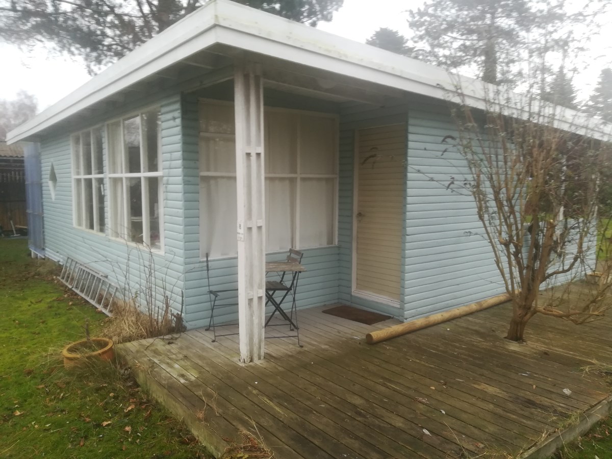

Vi har et gammelt sommerhus der skal efterisoleres og have skiftet yderbeklædning i løbet af foråret/sommeren.
Hus er meget småt og vi overvejer at inddrage vindfang/indgangsparti i huset når vi nu alligevel er i gang og i øvrigt ikke benytter indgangspartiet. Dette ved at lave fundament, bygge vægge/vinduer mv.
Det er et indhak på ca 2,5 m2 og dermed under eksisterende tag (se pix). Spørgsmålet er nu hvor mange regler man skal overholde. Som jeg umiddelbart læser reglerne vil det være en tilbygning (men jeg er i tvivl, da indhakket er under eksisterende tag). Og så skal der jo byggetilladelse til incl. nye krav til isolering mv.

Det vigtige er, at du udvider boligarealet - det er jo hele pointen - og gør man det skal der søges tilladelse. Så er der alt andet lige ikke samme krav til isolering af sommerhuse som alm. huse - og du skal vel have noget.

De rmed boligarealet tror jeg ikke er det store problem. Boligarealet beregnes som arealet af ydermurene samt alle udhæng større end 50 cm. Dette udhæng er talt med i det formelle boligareal.

 Ved ikke om du har ret  - men referer det ikke primært til BBR - der er vel forskel på det og ombygninger?

Jeg tror stadig man skal spørge kommunen. Min forståelse er bare at der ikke bliver problemer med bebyggelsesprocenter etc.
ja ... tjoh........ mht.  bebyggelsesprocenten er der helt klart ikke noget problem. Jeg tror, som Troels skriver, at det er bebyggelsesprocenten der vil stige og dermed - måske - vil kræve opfyldelse af krav som tilbygning .....
