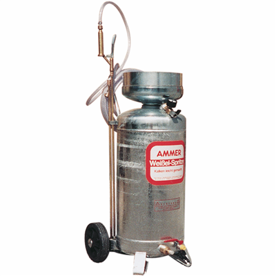

Nok ikke svar på dit spørgsmål, men de kalksprøjter man kan købe køre på trykluft.
søg på ammer kalksprøjte..
Der er jævnligt nogle til salg på DBA & GG
eks. ​LINK​​​
