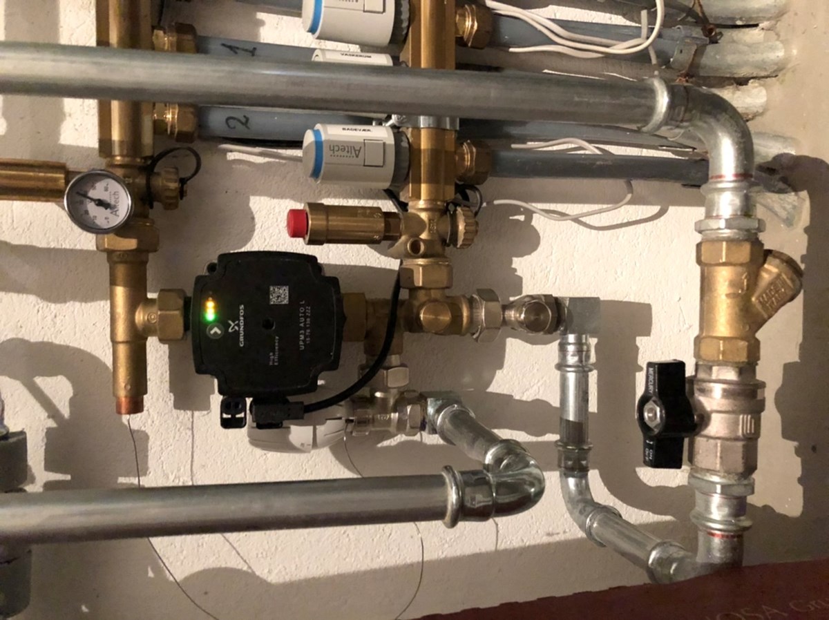

Jeg har en Grundfos UPM3 cirkulationspumpe siddende på min gulvvarmeshunt til gulvvarme i kælderen. Den har en irriterende “knagelyd” og jeg har en mistanke om fremmedlegeme(r) i pumpehuset. Men hvordan får jeg bedst adskilt pumpen uden oversvømmelse??
Jeg kan ikke umiddelbart lukke efter pumpen. Før pumpen kan jeg lukke for returen fra gulvvarmen, men på fremløb fra fjernvarmeunit’en har jeg kun termostatventilen. Er den bedste løsning at tage overtrykket af anlægget og lukke for disse to ventiler inden adskillelse af pumpen?
Hvis pumpen er kaput, bør jeg så skifte til bedre/nyere model?
Du kommer jo nok til at tage trykket af anlægget hvis der ikke er lukke mulighed på fremløb. Sluk for styringen så alle kredse er lukkede. Det kan hjælpe til at holde vandet i kredsene da der så ikke kan komme vand ud eller luft ind. På den måde undgår du mest muligt at kredsene tømmes.
Godt tip, tak
Men jeg ville trods alle gode forberedelser alligevel have en spand under og så kun løsne de 4 skruer lidt indtil du kan føle at der " er ro på "
