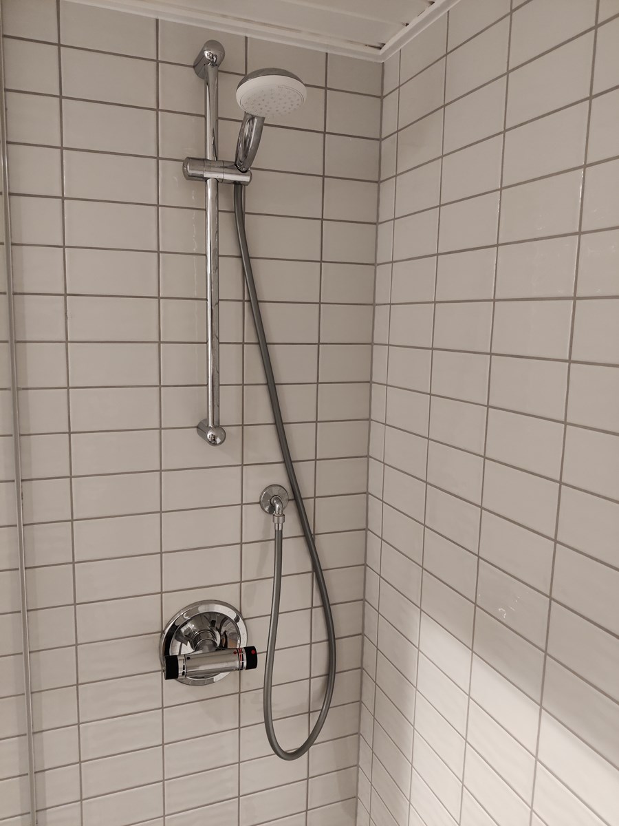

Jeg skal have skiftet de gamle bruse armatur men hvad er der af udskiftnings muligheder ift nuværende?
8 svar
Der er kun Damixa, der passer, med mindre du laver installationen om.
Det var det jeg frygtede.
Er det lige til at lave installationen om eller bliver det omfattende
Lige til er det ikke. Prøv at kigge ind bag låget. Men du kan forvente at skulle tage fliser med for at ændre installation.

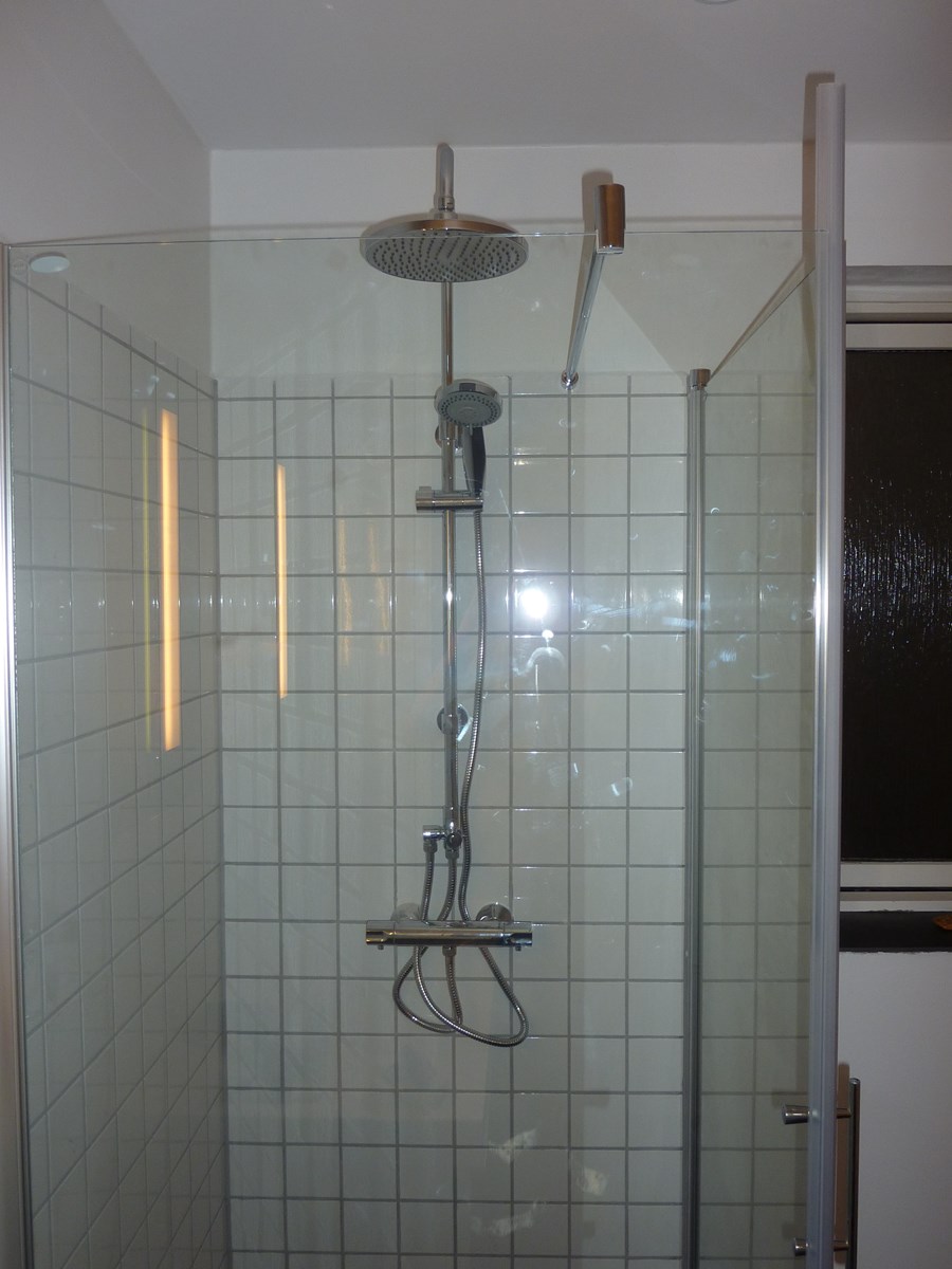

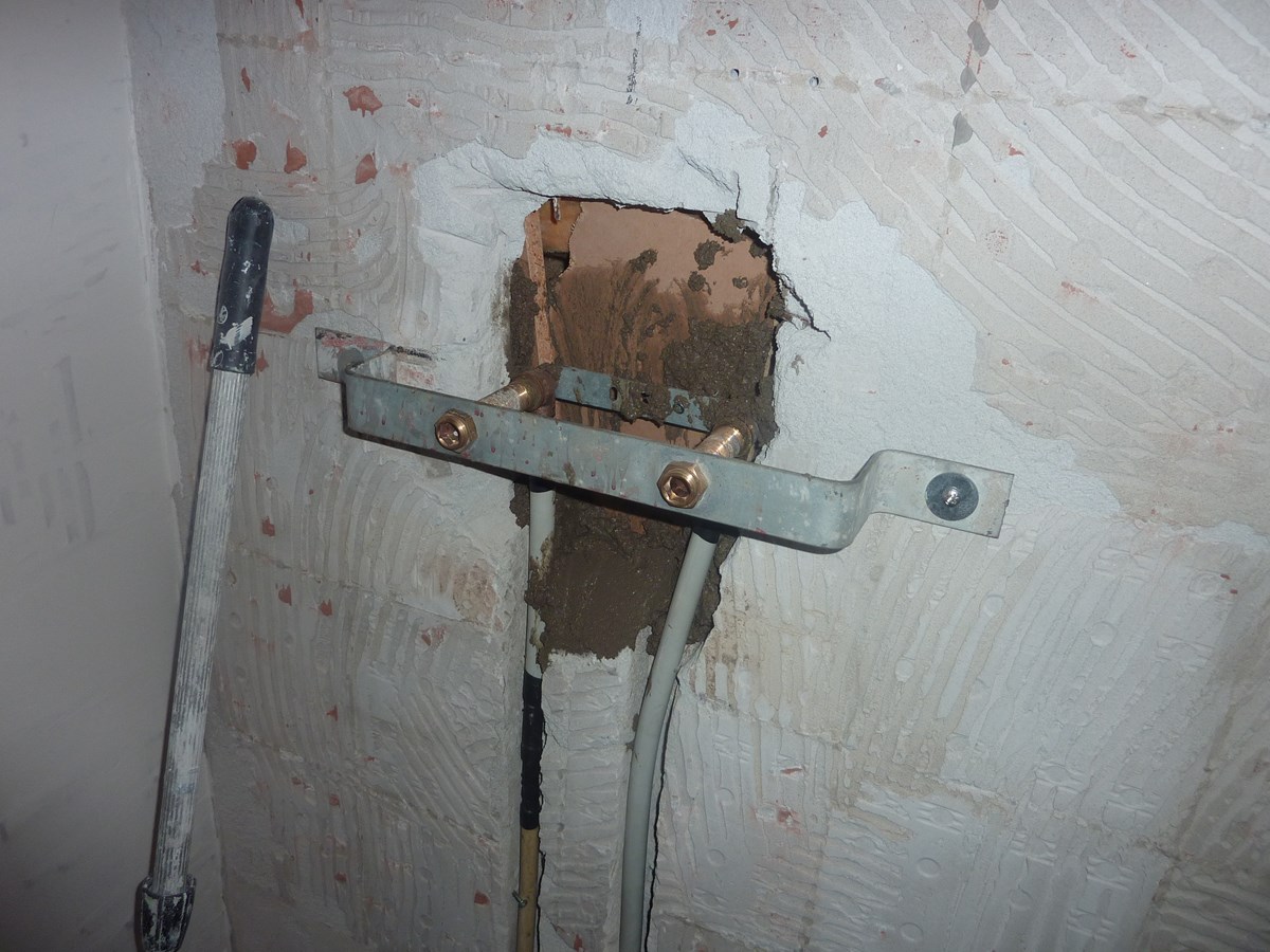

Jeg fik det lavet tilbage i 2012. Jeg havde samme armatur som dig
Der blev lavet hul i væggen, og vandrør blev tilpasset og loddet mener jeg
Jeg renoverede hele badeværelset, så det var ikke slemt.
Det jern der er spændt på her, var for at styre rørene og holde placeringen indtil der var muret op igen, så de passede med det nye armatur.
