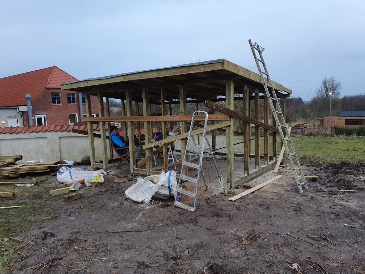

   I øvrigt er det for koldt at sidde i en stol i åben carport. Sæt ham i arbejde eller fyre ham så du kan komme i gang

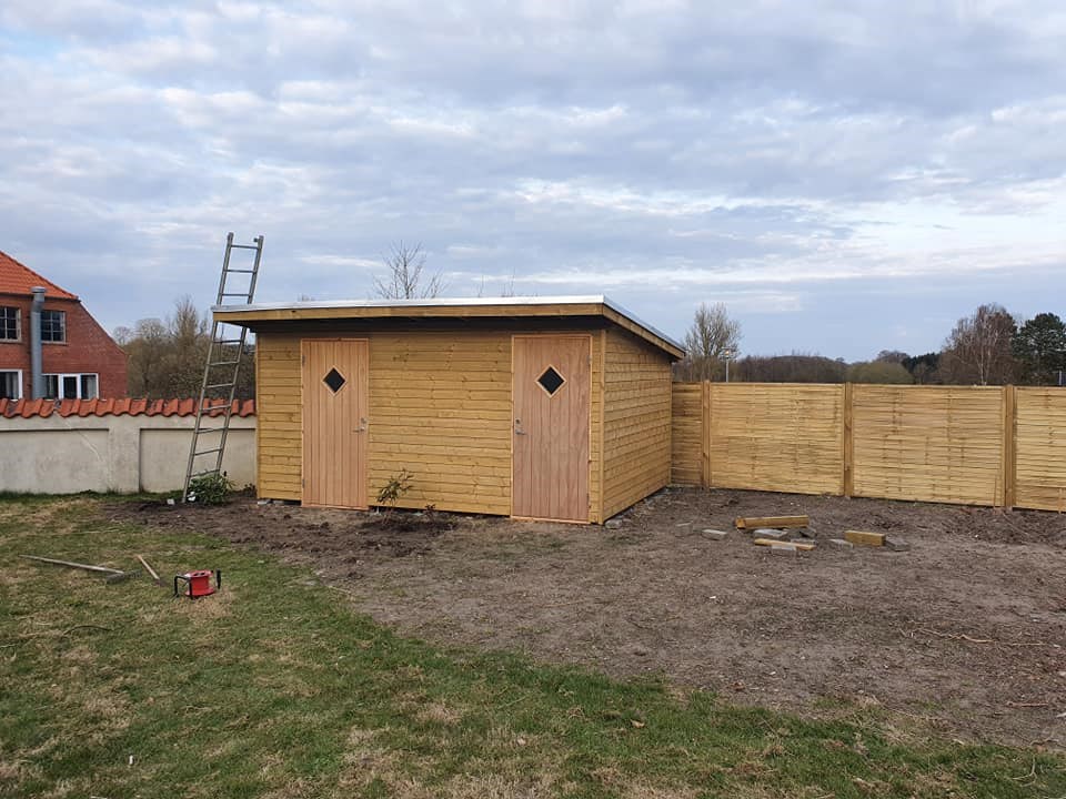

Lige en opfølgning. det blev det der gik langt ned. ind imellem tænker jeg for meget over tingene ;-)  Det er blevet godt, nu mangler vi bare noget sol og sommer, så græsset og planter kan give lidt sjæl :)
