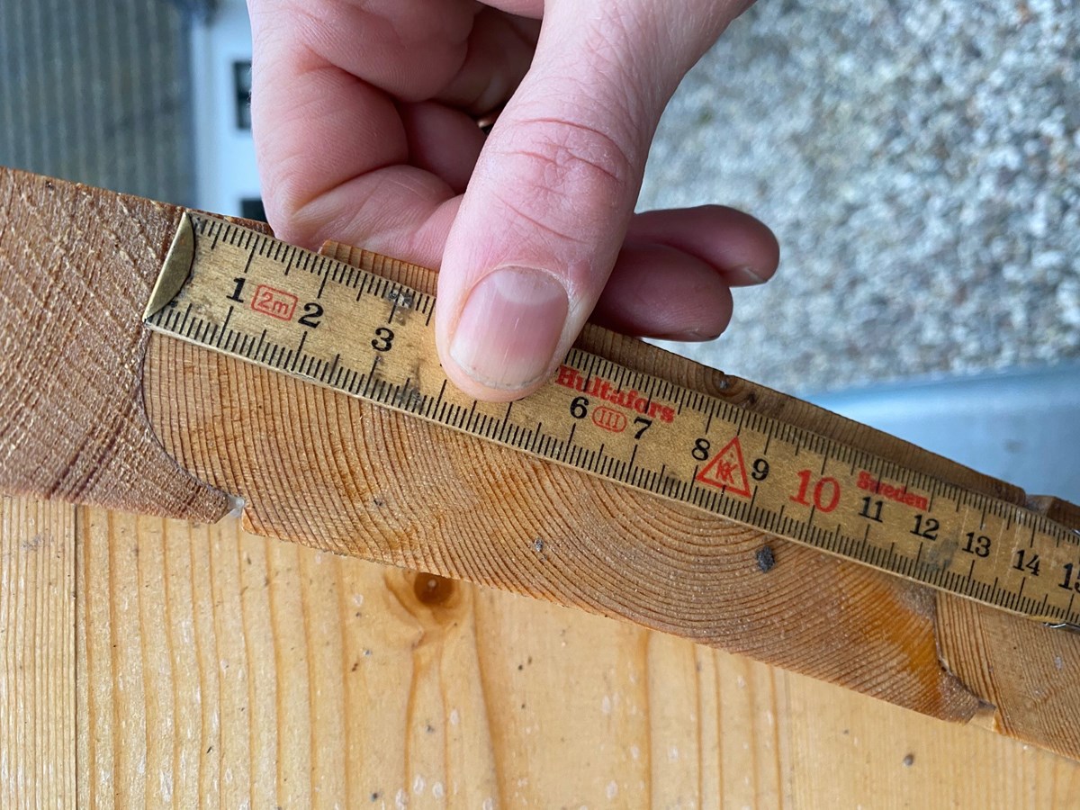

Jeg har planer om at bygge en tøndesauna fra bunden sammen med en ven. Vi har begge skruet hænderne ok på, og har rimeligt styr på hvordan vi vil bygge saunaen. Tønden skal laves af 45 mm gran reglar, som skal samles i "kano-samlinger" eller noget lignende, hvor der er plads til lidt "frigang", når reglarne skal forme rundingen i tønden (se billede).
Vores problem er at vi ikke kan finde fræserhoveder, der kan lave samlingerne. Nogen ideer til hvordan samlingerne kan laves eller hvilke fræserhoveder man kan bruge - og hvor man kan skaffe dem??
Eksempel på samling kan ses nedenfor - men de behøver ikke at se præcis sådan ud.

tror ikke du kan få så brede jern til n overfræser
du skal over i noget som en vertikalfræser elig , så er det ikke noget problem
Hvis du har en kraftig bordmonteret overfræser med mulighed for at køre med 1/2" jern, skulle det nu nok kunne lades sig gøre. Wealdentool i England har noget brugbart, selvom man selvfølgelig lige skal huske på det der med moms, nnu hvor Storbritannien har forladt EU :-).
https://www.wealdentool.com/acatalog/Online_Catalogue_Bead_and_Edge_Radius_60.html
https://www.wealdentool.com/acatalog/Online_Catalogue_Core_Box_202.html​​​

Felder må kunne levere jern til formålet, de har jo lavet en video om hvordan man bygger sådan et vildmarksbad. Et bud kunne være dette jern men jeg kan ikke lige se modparten nogen steder på deres hjemmeside. Men som andre skriver så er det noget der foregår på en stationær fræser.
Tak for gode svar! Perhans, vil kontakte Felder i morgen, men kan ikke lige overskue om man skal anskaffe sig en kæmpe stationær fræser for at kunne bruge profilknivene. Vores plan er at montere en "almindelig" overfræser på et fræserbord. Og tak Anders med bud fra England! Vi fandt selv det her fræsejern i går, som ser lovende ud, men vi mangler lige at finde "modparten".

Kan du ikke bare bruge et kvartstafjern og så fræse fra hver side? - det kræver selvfølgelig af dit tømmer har samme tykkelse
Anders
Felder laver mig bekendt kun værktøj til stationære maskiner.
Hvis du vil bruge en overfræser, bliver du nok nødt til at lave den udvendige runding af to omgange.
Ellers prøv at søg på CMT de laver mange forskellige til overfræsere.
Med sådan en fræser, til den udvendige runding.
Ja, tror også vi skal lave den udvendige af to omgange. Og så forhåbentligt lave not'en af en omgang.
