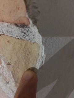

Jeg er ved at lave et par rå murstensvægge i min lejlighed, og langt hen ad vejen går det godt. De fleste er banket fri for puds og muret op igen, uden de store udfordringer.
Der er dog én vægflade som er spartlet op med noget ***irriterende spartelmasse, som sidder så godt fast, at enten kommer det ikke af, eller også tager det flager af murstenen med. Jeg har forsøgt at bade det i mere eller mindre fortyndet eddikesyre, uden den store effekt.
Nogen gode idéer?
Bedste hilsner Agnete
Velkommen på lds.
Hvis ikke din eddike syre "koger" altså skumme lidt op, så er det ikke et mørtelprodukt og det hjælper desværre ikke. Og du kan heller ikke bruge f.eks. LIP klinkerens som ellers er noget stærkere. Det må godt bruges indendørs, men du må derimod ikke bruge fortyndet saltsyre. Dampene derfra ødelægger meget forskelligt, dørhåndtag, elektronik, kontakter  m.m.
Enten må du opgive denne væg, mure nogle murstens skaller på, eller hugge det af og så lade den stå ekstra rå med de afskalninger der kommer.
