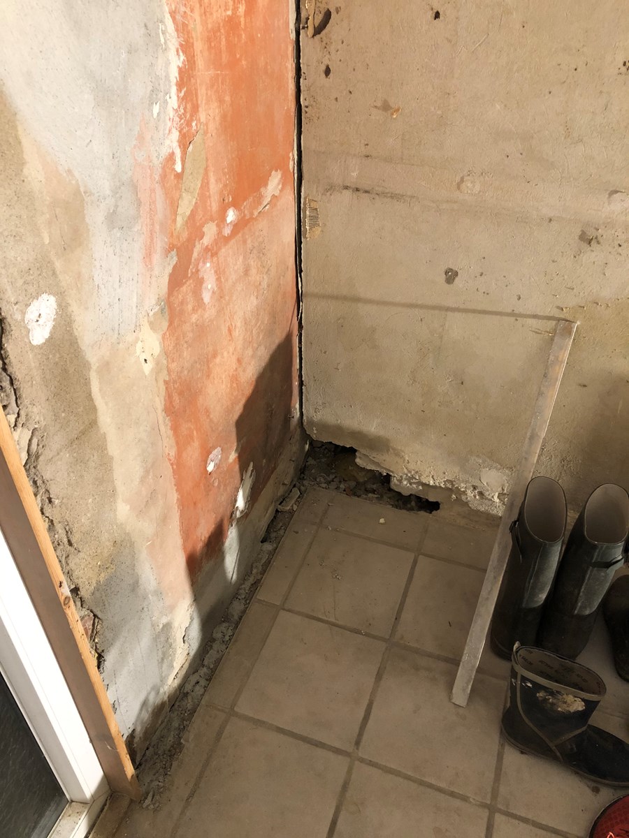

Hej LDS. Vi er nået til entreen i vores renoveringsprojekt og har i den forbindelse være ved at rykke tapet samt løst puds ned af væggene. Tanken er at de skal pudses op og derefter sparteles glatte - samme modus som i den resterende del af huset.
Da vi får banket pudset/hevet tapetet af den ene væg, ser vi dette hul ( se vedhæftet billeder) - hvordan vil i tackle dette? Det skal lige ses, at bunden inde i hullet er fyldt med isolering - altså blødt..
Hvad er væggen lavet af? Gasbeton eller er det pudsede mursten?
Når du skriver bunden, så er det gulvet - eller mangel her på du mener ikke?
Det er selvfølgelig en god pointe. Det er pudsede mursten og ved bunden, så er der ikke gulv under. Jeg forstiller mig, at der dybt under isoleringen er grus.
Fjern skidt og møg, og støb hullet i gulvet til med beton og lad det hærde op en dags tid. Rens eventuelt løst materiale væk fra murstene og så luk hullet med mursten/brokker + mørtel. Det behøver ikke være super pænt, hvis det skal pudses op efterfølgende :)
