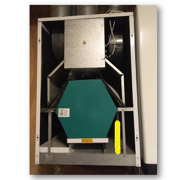

Hej folkens
Jeg vil enormt gerne have et finere filter i mit Nilan anlæg. Men da et F7/F9 filter er væsentligt tykkere end det almindelige grov-/pladefilter, er der simpelthen ikke plads til det i mit anlæg - i al fald ikke der hvor det nuværende (tynde) pladefilter sidder. Vil man have et finere filter, sælger Nilan en lille skinne, man så har til at stå i bunden af anlægget på den anden side af veksleren, og som man så sætter sit finfilter ind i - (gul markering på billedet). Jeg synes dog ikke det er en optimal løsning, da der stadig passerer en del luft over finfiltret fra veksleren.
Derfor vil jeg høre, om der er andre med et Nilan 300 Comfort top anlæg, som har finfilter, og måske har fundet en smartere løsning end den omtalte løsning med finfilter i skinne efter veksleren?
På forhånd tak :)
Hej. Fandt du en løsning på det? Vi står med samme udfordring😬
