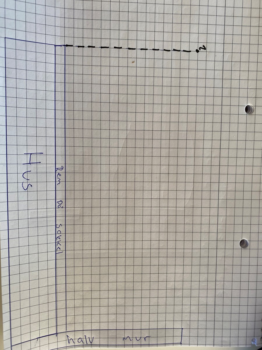

Jeg er ved at lægge sidste hånd på planlægning af ny terrasse til foråret, men en enkelt lille tvivlsspørgsmål.
Jeg monterer en rem på husets sokkel, og 45x95 strøer derudfra lagt i bjælkesko.
MEN den ene yderste strø er fritstående (tegnet med stiplet). Hvordan monteres den bedst/nemmest i remmen?
Jeg overvejede en bjælkesko med indadvendt flige. Men er det optimalt ift. den skal dækkes af et terrassebræt til sidst?
(Jeg havde tænkt terrassebrædderne skulle gå til kanten af strøen, og så et dækbræt der går op og afslutter som billedet)
Gode råd og vejledning tages MEGET gerne imod :-)
Som jeg forstår dit spørgsmål, så er det ikke noget problem at den yderste bjælkesko er med indvendige flige.
Skru en klods fast i remmen på væggen. Den skal være så stor, at du kan lægge strøen an og skrue fast i den. Giv terrassebrædder en ekstra skrue ned i klodsen. Så render det ingen steder.
PS du behøver ikke forankre i væggen. Hvis skelettet ligger godt, flytter det sig ikke, når der kommer 600 kg brædder på.
