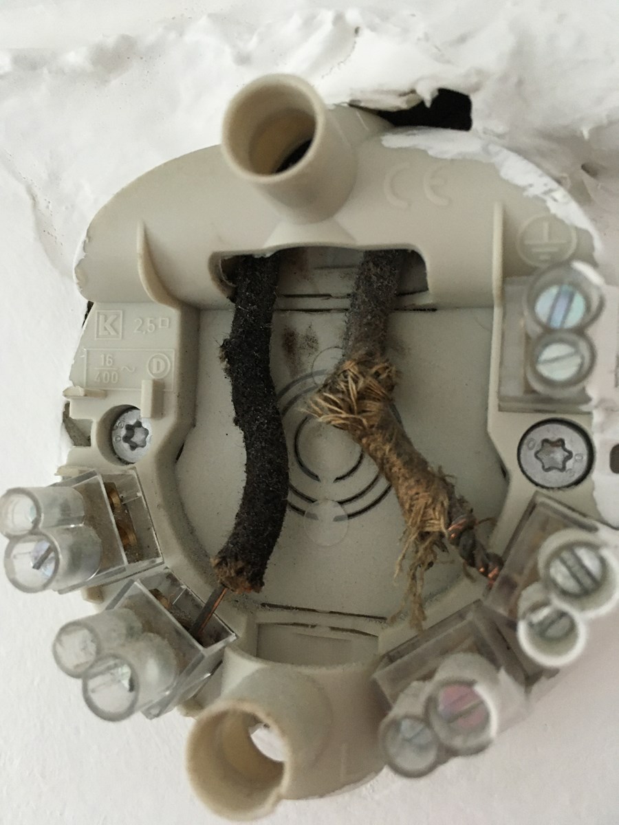

Stikkkontakt aaa2020 1 26-01-2021 14:53 Må man føre en ledning fra den her udtage til at lave en stikkontakt? 1 svar Følg tråden Annonce Annonce Annonce
S. Fabrin 19696 4400 26-01-2021 15:19 Ja, det er der ikke noget i vejen for, men enten skal du finde dig i at der kun er strøm på stikkontakten, når afbryderen er tændt eller du skal flytte tændledningen i afbryderen over i klemmen med fasen, så der altid er spænding på hvide. Prøv i øvrigt om du kan få skiftet de vulkaniserede ledninger ud med plastisolerede, så kan du samtidig få trukket en fase med, så du kan lave en stikkontakt uden krumspring. fase
