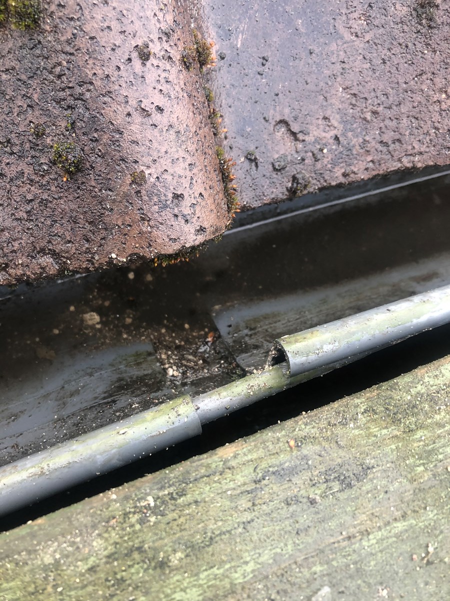

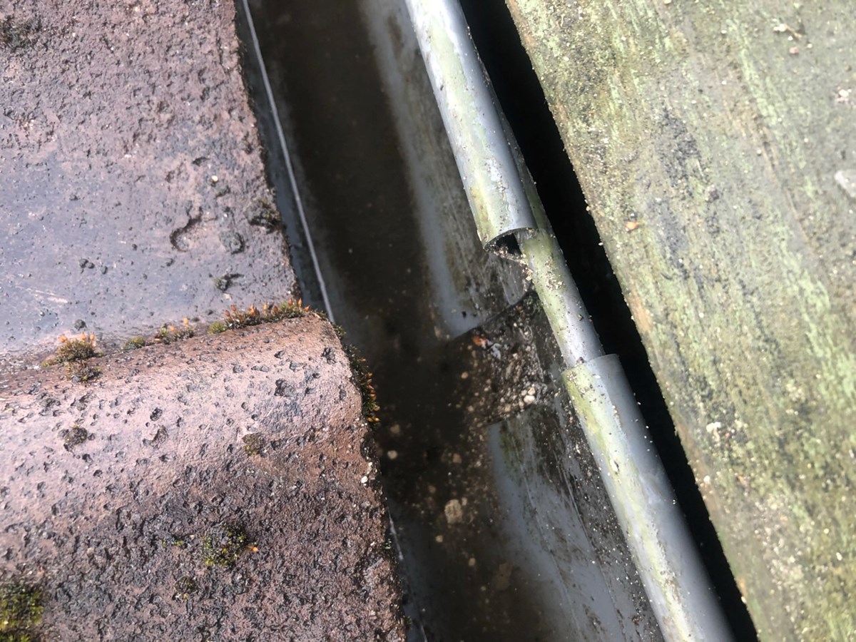

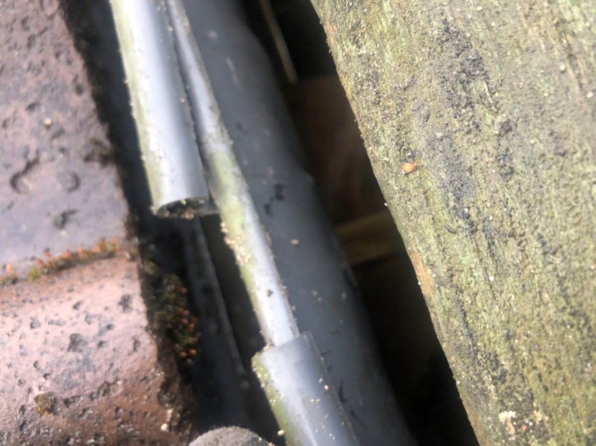

Utæt plastmo tagrende cwinn 14 1749 26-01-2021 12:16 Hej, har lige konstateret af mine tagrender er utætte. Det er skjulte tagrender, men kunne se træværket under var vådt og at der dryppede ned. Den er gået i en samling, kan ikke få bøjet den på plads. Skal man fuge, 2 svar Følg tråden Annonce Annonce Annonce
PinkHenrik 6109 6300 26-01-2021 13:02 Du får aldrig en fuge til at holde, uden at de to emner er ordentligt rengjorte. Så du bliver nød til at skille samlingen ad, så du kan rengøre og så bruge den rigtige lim til at samle det med. Jo ældre man bliver, jo hurtigere har man løbet som ung...
