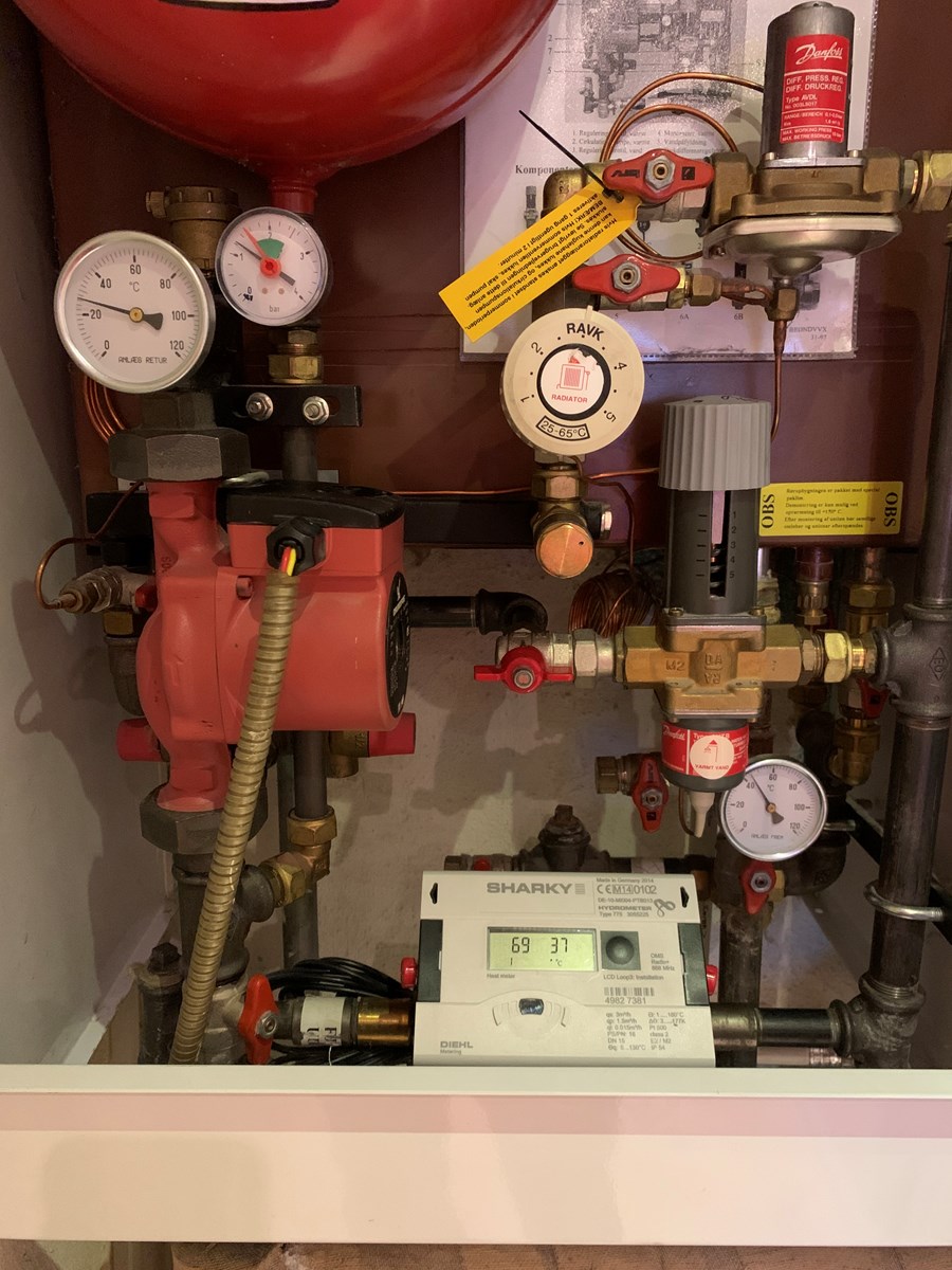

Hej.
Er der nogen der har en ide til hvorfor min returvarme ud af huset er så høj? 37 gr.
Retur fra radiatorer er 26 gr. Fremløbet i anlægget er 46 gr. Når jeg måler brugsvandet er det 48 gr.
Ca. en gang hver 1 ½ minuttet begynder anlægget at "hvæse" hvorved måleren i 15 sek. viser ændring af returvarmen et par grader op og ned hvorefter den igen lander på 37 gr.
Når "anlæg retur" er 26 gr. hvorfor sender jeg så 37 gr. ud af huset når alt køre i tomgang?
