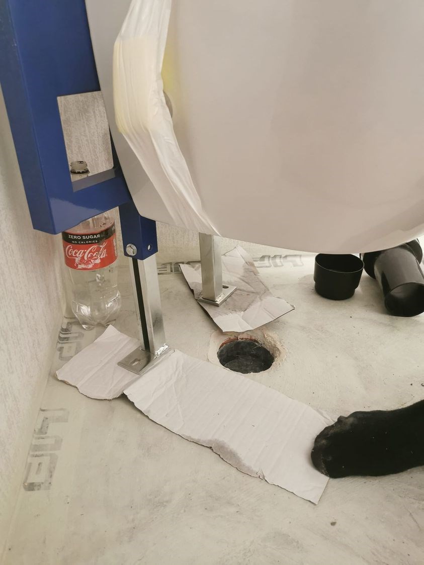

Vi har flyttet  væggen på en af vores badeværelser og det passer ikke længere med toilettet og kloakken. Kan man bare købe en Flex slange og bøje den så den passer til afløbet? Eller er der noget andet man kan gøre. Så kan man lave en lille kasse for at skjule slangen og afløbet under toilettet.
Er gulvet lavet færdigt? Hvis det ikke er det, er det  muligt at flytte afløbet et par cm. ind mod væggen.
Ingen flex, kun faste bøjninger - og så kan du lave en kasse, men et væghængt toilet giver da ikke megen mening så :)
Men det er lidt sent at skulle til at flytte kloakken, når vådrumssikringen oven i købet er lavet. Men ville kraftigt overveje det.
overvej i stedet at flytte toilettet lidt frem
