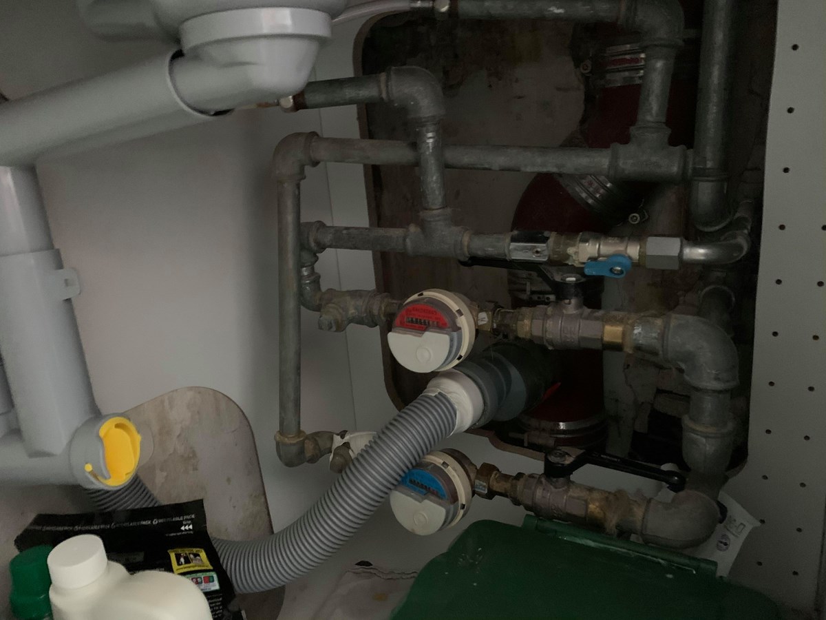

Jeg har købt en opvaskemaskine og betalt for montering, men jeg er usikker på om opvaskemaskinen er lige til at montere eller om jeg skal ud og købe nogle fittings og gøre klar til det. Jeg er ikke helt skarp i min VVS-viden, men jeg tænker umiddelbart at afløbs-slangen skal sættes ind ved det gule "hul", men jeg kan simpelthen ikke lure hvor vand-slangen skal tilsluttes - er det mon fordi der mangler noget?

Til venstre for hver af dine vandure sidder der et T-stykke med en prop i (link herunder). Ud mednproppen og i med en balofix med udvendigt gevind i begge ender. Så er tilslutningen lige til at skrue på. https://www.lavprisvvs.dk/galvaniseret-randfittings-prop-12-173186
 Tusind tak for svar! Er det noget lignende det her: https://www.billigvvs.dk/ballofix-kuglehane-12-muffenippel-301948 jeg skal købe? 😊
Afløbsslangen skal ikke ind ved den gule prop - Den gule prop er til at rense vandlåsen.
LIge uden for dit billede i venstre side bør du have en opretstående forseglet tap. Her skal du skære toppen af og sætte afløbsslangen til.

Og så skal du have et strømudtag. Det ses ikke på billedet.
