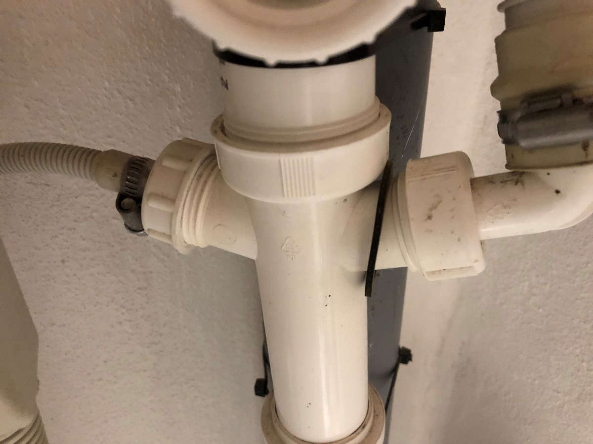

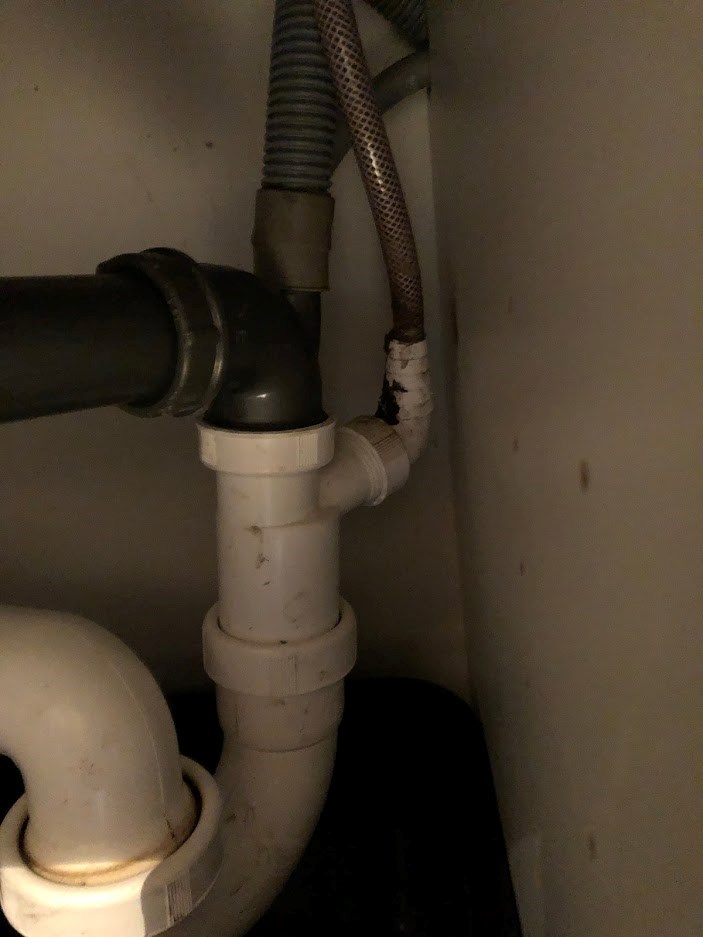

Kondensafløb fra tørretumbler Jacster 139 8000 25-01-2021 14:09 HejSe billede. Jeg har denne slange fra min tørretumbler. Problemet er at installationen ikke holder tæt når der kommer strømme af vand fra tumbleren.Findes der noget rør og fittings der kan få det til at slutte tæt med pakning osv.? 6 svar Følg tråden Annonce Annonce Annonce
Gravko 416 2630 25-01-2021 14:20 Du burde skifte den der haveslange, hvis du kan komme til det. Ellers kan du se om du kan finde en samlestuds, der gør du kan gå op i dimension hen til afløbsstudsen. Til eksempel: https://www.av-cables.dk/samlestuds/samlestuds-19-x-22mm-inkl-klemmer.html Derudover skal der spændebånd på - det mangler der også på den grå afløbsslange der kommer på i toppen :)
Jacster Trådstarter 139 8000 25-01-2021 14:26 Måske noget i den stil her: https://www.hvidevaredele.dk/shop/vinkel-roer-med-5803p.htmlOg så lukke den øverste af, LDS Tip Automatisk tip Find de EL-artikler du skal bruge til ALTID LAVE PRISER hos Harald Nyborg!
Jacster Trådstarter 139 8000 25-01-2021 14:33 Gravko skrev den 25-01-2021 14:20:46Du burde skifte den der haveslange, hvis du kan komme til det. Ellers kan du se om du kan finde en samlestuds, der gør du kan gå op i dimension hen til afløbsstudsen. Til eksempel: https://www.av-cables.dk/samlestuds/samlestuds-19-x-22mm-inkl-klemmer.htmlDerudover skal der spændebånd på - det mangler der også på den grå afløbsslange der kommer på i toppen :) Ja, har aldrig lagt mærke til at der mangler spændebånd. Underligt sted at spare. Den har kørt sådan i 13 år :-)Jeg kan sagtens skifte slangen. Hvad skal der på i stedet og hvilke fittings, hvis det hele skal opdateres til noget der ser bedst ud og fungerer 100%?Tak for hjælpen.
Gravko 416 2630 25-01-2021 14:44 Det holder sikkert også fint tæt... Men det er også en sikring mod at det kan blive rykket af ved et uheld, hvis nu man skal have flyttet en maskine ud. Der plejer at sidde sådan "clips" som denne: https://shop.electrolux.dk/opvaskemaskiner/opvaskemaskiner/slanger/klemme-afl-bsslange-d30mm/p/8078689018Det er svært at sige præcist, hvad der skal købes ind uden at kende dimensionerne på afløbet og slangen, og/eller størrelsen på studsen der er på tørretumbleren, hvis man vil skifte hele slangen.
Silas 796 København 25-01-2021 21:55 Der findes tilslutningsstudse til “små” kondensslanger. Vores til venstre er lille og den th alm 1/2”
Silas 796 København 25-01-2021 22:02 https://www.vvs-eksperten.dk/kokken-vandlas-til-kokkenvask-aflobsstuds-med-kondensaftap-188963040
