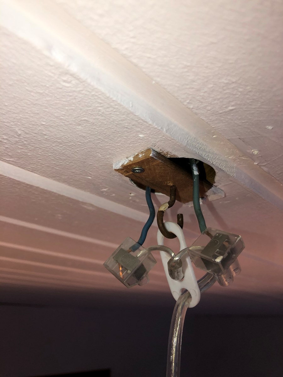

Lampetilslutning til udtag med to blå ledninger scholes 31 4800 25-01-2021 10:40 Jeg skal tilslutte lampe med blå og brun ledningsklips til udtag i loft. I loftet er det to blå ledninger, er det lige meget hvilken der går til brun ?(Og hvorfor) Scholes 2 svar Følg tråden Annonce Annonce Annonce
S. Fabrin 19655 4400 25-01-2021 11:07 For at få lampen til at lyse er ligegyldigt, hvordan du forbinder blå og brun fra lampen. Den kommer til at lyse, hvis ellers pæren er i orden.Hvorfor det er ligegyldigt. Det er ligegyldigt, fordi den spænding, som får pæren til at lyse, er den spændingsforskel der er mellem fase og nul. Grunden til, at det anbefales at montere nul (blå) til den blå fra lampeudtaget, er at den blå i lampen er forbundet til sidekontakten i fatningen, og den brune til bundkontakten i fatningen. Det har fra gammel tid været sådan for at minimere changen for at få stød, hvis man kom til at at røre gevindet på pæren. Førhen kunne man få fatninger med tilgængeligt metal. I dag er det principielt ligegyldigt, men normen er blevet bibeholdt. Du kan i dag købe lamper, hvor der ikke er farver på ledningerne. Hvad gør man så? Man monterer til udtag eller løse ledninger i tilfældig orden.Dit lampeudtag bærer i øvrigt præg af gør det selv arbejde, ellers ville ledningerne være ført ned under loftsbeklædningen og afsluttet i et lampeudtag. fase

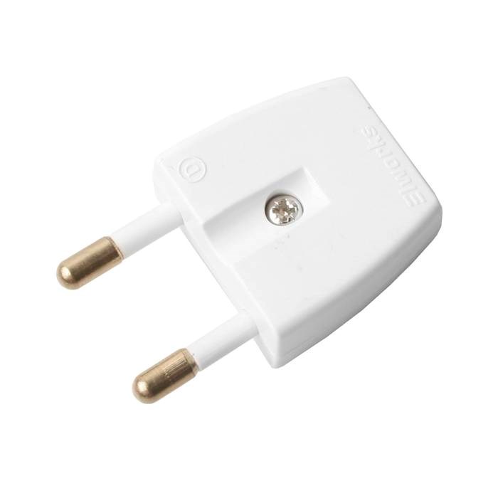

PinkHenrik 6110 6300 25-01-2021 12:03 Hvis du har en skrivebords lampe med sådan en stikprop er det jo også lige meget om du vender stikproppen den ene eller den anden vej i stikkontakten... lampen lyser ligegodt begge veje Jo ældre man bliver, jo hurtigere har man løbet som ung...
