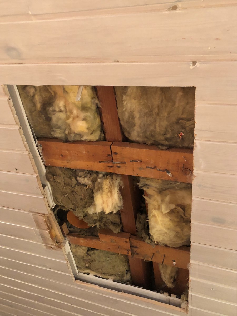

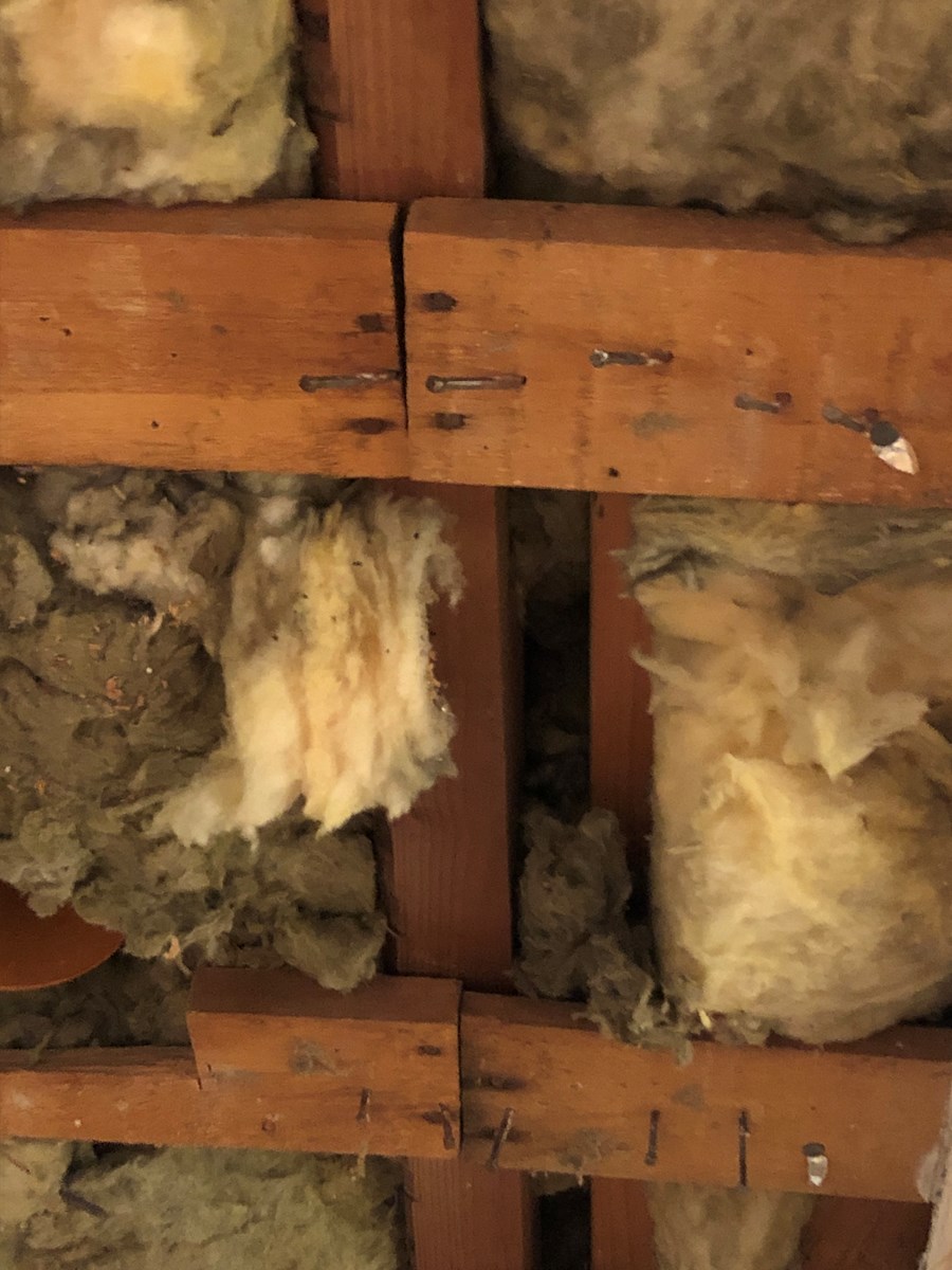

Vi ville installere en integreret loftemhætte, men der er desværre en tværgående bjælkelignende træ i vejen. Jeg er i tvivl om det er spær, og om jeg må skære i dem. Dem i ser på midten af billedet, hvor forskallingsbrædderne er sømmet fast til, rører ikke gulvet på 1. Sal, men det andet spær der er lige til højre rør gulvet på 1. Sal. Det forstår jeg ikke hvorfor der er to spær ved siden af hinanden, og den ene rør ikke det overliggende gulv. Jeg har brug for at fjerne ca. 12 cm af bjælkerne. Kan jeg uden videre gøre dette på forskallingsbrædderne og de to spær? Det er som sagt et hus med stue og første sal, som er lavet med hanebåndsspær.

Det ligner ret meget et hus hvor der er kommet " ny hat på" Altså har det tidligere været 1 plans hus med gitterspær og så er det på et tidspunkt lavet om til 1 1/2 plans hus med hanebånd.
Det kan lade sig gøre at lave hul, men det kræver at der laves udveksling, så kræfterne fra de 2 bjælker overføres til nabo bjælker.
Det vil sige at der saves mindst 20 cm mere af, og så monteres 2 nye tværgående bjælker med længde ca. 2 m ( en i hver side) som fastgøres imod nabospær. De 2 bjælker skal være så høje som muligt og i begge ender have godt fat i de bjælker som bærer gulvet. Det er lidt indviklet når der er 2 hold spær hvor det ene ( nederste) bærer loft nedenunder medens den øverste bærer gulvet ovenover, og trækkræfter. Så den næste spær som bærer loft nedenunder skal nok også skæres over. Det er spærene der bærer gulvet som er de vigtigste.

Forskalling kan du godt save helt væk uden at der sker noget ved det  i det store billede. Det eneste der kan risikeres er at loftet kommer til at hænge ubetydelig på den 1/2 meter. Du har i forvejen 2 lag forskalling hvor den ene holder det oprindelige  gips-loft, og næste holder så træloftet så jeg tror faktisk ikke at det vil give sig overhovedet.
Den trækasse du laver kan godt fæstnes med endegavle op imod spærene. Så kan langsiderne skrues sammen med forskalling. Så vil det være spær der bærer både den smule loft, selve kassen og emhætten.

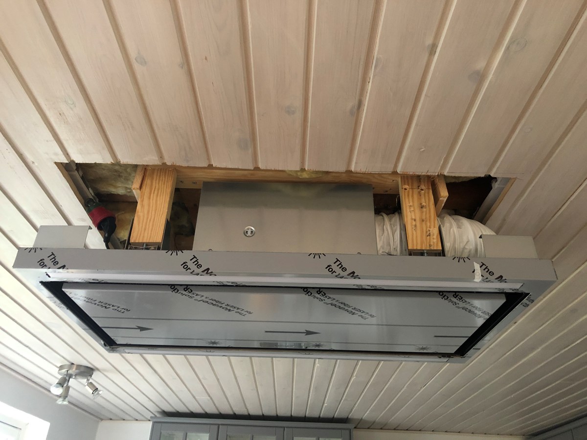

Hej Erik, tak igen for hjælpen. Fik aldrig rigtig opdateret på projektet, der gik tid før jeg fik lavet den udvendige kasse til emhætten. Lavede en ramme til emhætten så den kunne skrues på og være sænket fra loftet

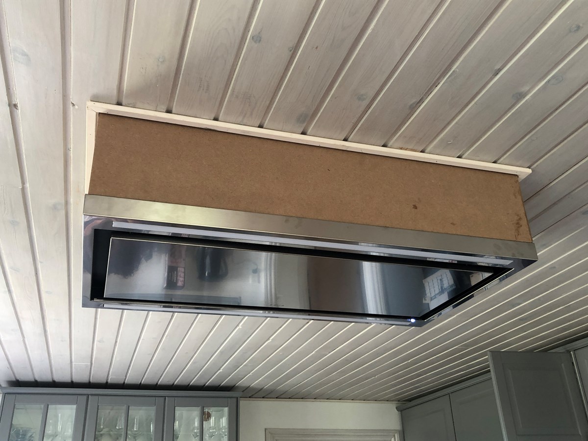

Herefter lavede jeg en kasse rundt om som nemt kan tages af igen, kun 3 sider er faste, den sidste mod væggen, så man ikke kan se samlingen er skruet på
Nu skal den selvfølgelig males
valgte ikke at skære forskallingsbrædderne fordi tænkte ikke det ville gøre det den store forskel i forhold til højde. Det sværeste ved det hele var at få udtrækket monteret på, fordi det var masse brædder og isolering i vejen, blev nød til at bruge flexrør til det sidste ca. 20 cm.
Udførelsen ser ok ud.
