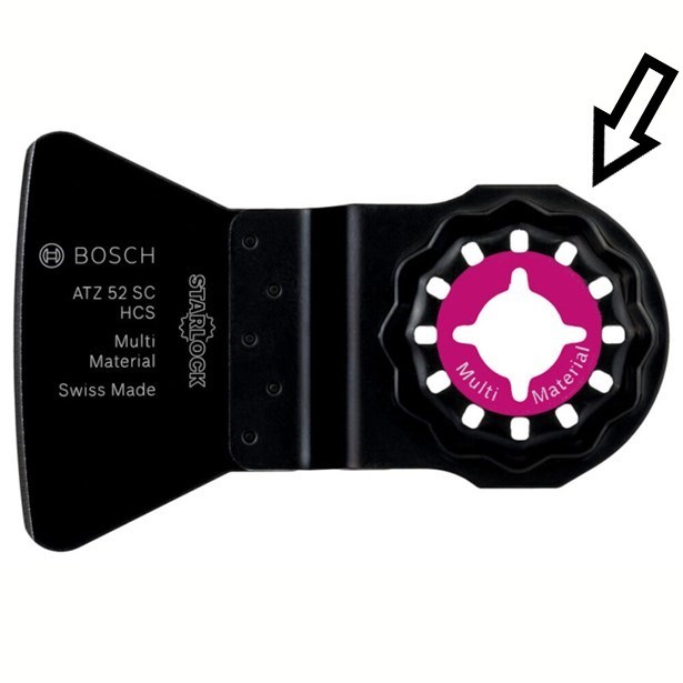

Jeg har  en bosch pmf 180e, og den passer fint til alle de billige, som man kan købe hos Harald Nyborg.
Min svigersøn har købt en nyere model, og det kan godt passe, at det er en PMF 220 med Starlock system, og det er ikke det samme, som på de tidligere modeller fra Bosch, så han har også konstateret, at dem fra Harald Nyborg ikke kan bruges. Som jeg ser det, er dem fra Harald ikke Starlock systemet.
Starlock systemet har 2 låse. Dels hullerne som skal passe men udenom hullerne er der presset yderligere et mønster ind, som også skal passe på multicutteren. Dette mønster er der ikke på tilbehøret hos Harald Nyborg, og derfor sidder de ikke ordentlig fast og bliver ødelagt.
Så det passer til det gamle system, men ikke til de nye, da de ikke kan spændes ordentlig fast.
Jeg har brugt min rigtig meget og stort set udelukkende med billige ikke originale, og ikke en eneste af dem, har jeg haft problemer med. Jeg indsætter lige et billede af, hvorledes de skal se ud for at passe til de nye med Starlock låsen, som vel er betegnelsen for, at den ekstra lås ligner en stjerne.
