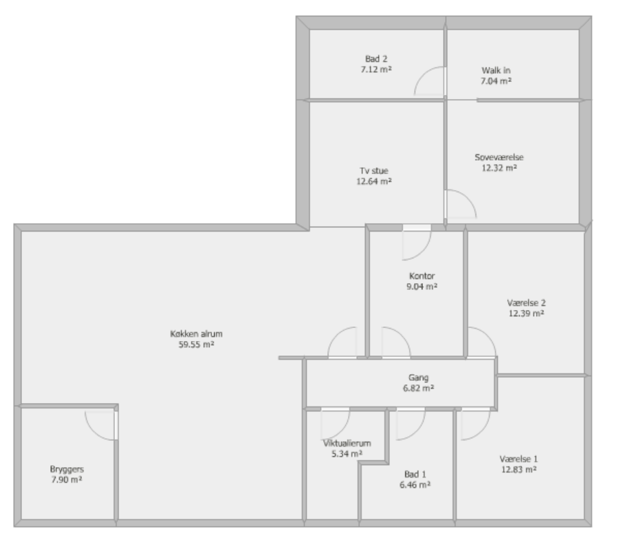

Hej Igen
Nu er der gået et års tid siden jeg lavede dette opslag.
Det seneste år er bl.a. gået med at gruble over hvordan der skal bygges til. Vi er nu blevet enige om at det forslag der blev lavet ikke fungerer for os. det der gjorde udfaldet var placeringen af tilbygningen. Til højre for huset er der en offentlig vej, og den ønskelige placering ville være mod den, for at afskærme her.
Ydermere er der også soltimer i haven indregnet i denne beslutning.
Nu har jeg skitseret lidt mere, og komme frem til endnu en planløsning, og denne ønsker jeg jeres meninger om. Huset er placeret midt på grunden og det er ikke muligt at bygge i forlængelse af huset
Nord er op på skitsen.
Den største udfordring ved denne er at der ikke er mulighed for et vindue ifm. kontor. Her er tanken at isætte ovenlys vindue, og evt. en glasdør for at skubbe lys ind.
Nogen der har erfaringer med dette og eller meninger om dette?
På forhånd tak
Mvh.
Fcb83
