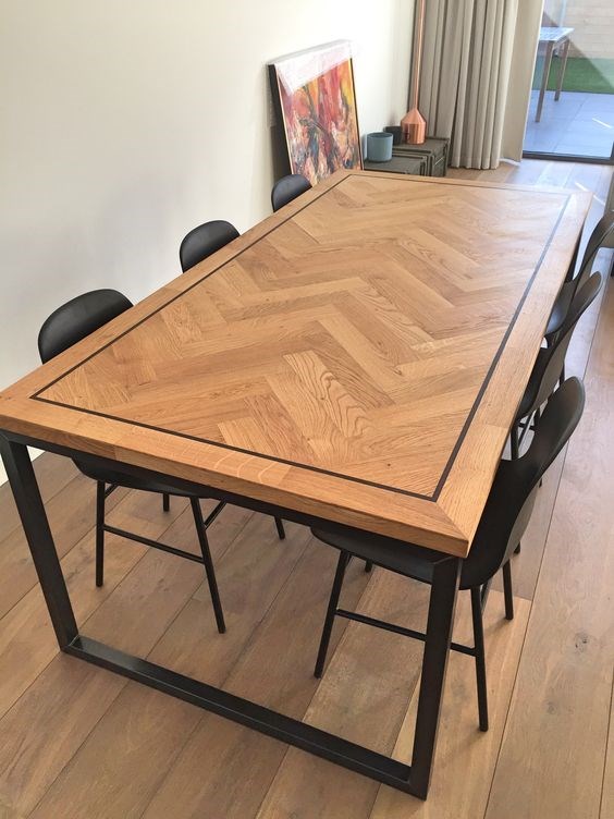

Jeg skal lave et spisebord, som I ser på billedet.
Jeg har købt en 22 mm MDF plade og 16 mm egetræs-sildeben, som skal limes herpå.
Bordet skal være 90 x 200 cm og der skal laves to udtræksplader, som skal kunne sættes i enderne. Så selve bordpladen bliver ret tung.
Jeg påtænker at lave en ramme (en sarg) på undersiden og indsætte to - tre tværstykker.
Benene vil jeg sætte sammen med rammen, så de får en god støtte.
Jeg vil lave benene som firkanter. Benene skal males sorte ligesom på billedet.
Nu til spørgsmålet ;-)
Jeg synes, det er synd at købe egetræsstolper til ben og bagefter male dem sorte, så jeg overvejer, om man ikke kunne lave dem af 47 x 100 mm Reglar i stedet? Alternativt Spærtræ, som bliver savet til.
Burde dette ikke sagtens kunne holde, når nu benene er sat sammen med rammen og der ligeledes er tværstykker under bordet?
Håber, I kan hjælpe :-)
Mvh. Maggie
Ork jo! Og tudegrimt. Få et stel lavet i sort pulverlakeret stål. Her kan du få de tværgående traverser lagt ind, så de ikke generer knæene, når man sidder ved bordet.
