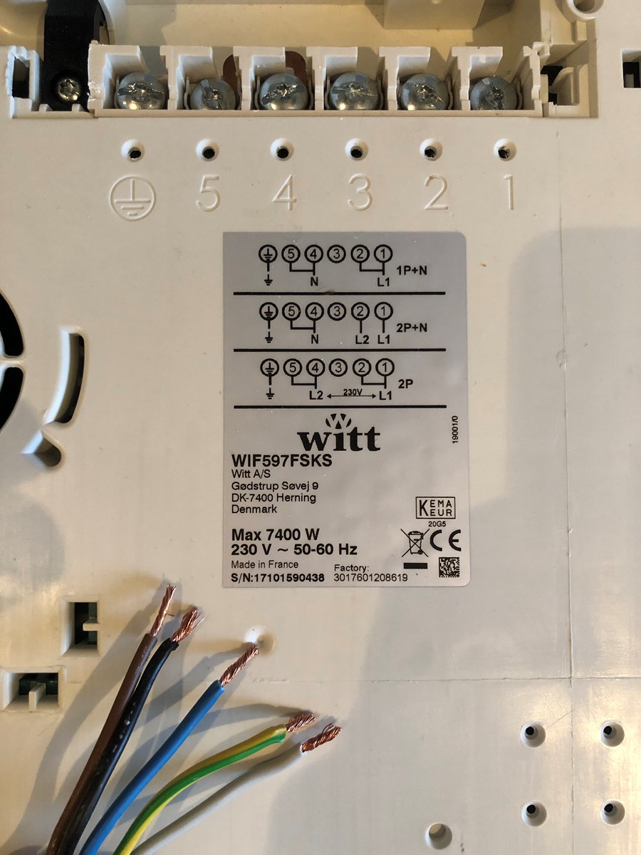

Tilkobling af induktion - Witt Usedup85 8 24-01-2021 09:55 HejEr der en kyndig sjæl som kan fortælle hvordan fordelingen på denne induktionsplade skal være ? Der sad en keramisk kogeplade før 13 svar 1 2 › » Følg tråden Annonce Annonce Annonce
renepaulsen 269 24-01-2021 10:01 Hvis du i dit kabel har 3 faser, nul og jord, så ville jeg bare slutte til efter det midterste diagram. Brun i 1, sort i 2, blå i 4+5, gul/grøn i jord.Er dit kabel kraftigt nok? Det er bare siden det ikke er med stive ledere

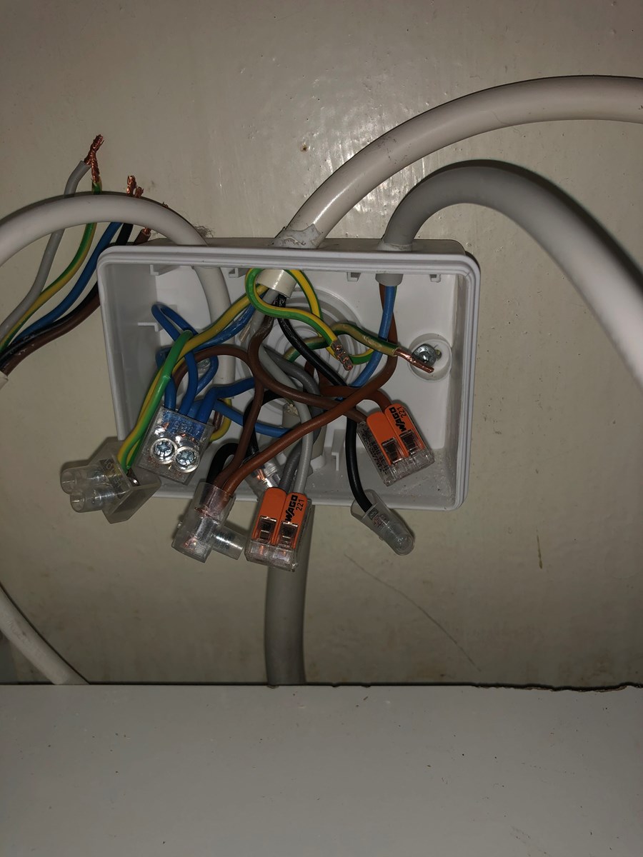

S. Fabrin 16843 4400 24-01-2021 10:11 Hvordan er ledningerne forbundet i den anden ende? Du skal lige undersøge om både blå og hvid/grå er tilsluttet nul i vægudtaget. Ellers er det 1-brun, 2 -sort, 4 og 5 blå og hvid, hvis begge er forbundet til nul i vægudtaget, eller lus mellem 4 og 5 og blå, gulgrøn til jord. fase LDS Tip Automatisk tip Find de EL-artikler du skal bruge til ALTID LAVE PRISER hos Harald Nyborg!
S. Fabrin 16843 4400 24-01-2021 10:59 Den sorte ledning skal ikke bruges, så den afslutter du med en muffe i kogepladen. Forbindelserne bliver så: 1 brun, 2 grå, 3 ledig, 4 og 5 en lus og forbindes til den blå. Jord forbindes til jordklemmen. Du har i øvrigt et par løse jordforbindelser i den viste dåse ved væggen, hvad har de gjort, siden de sidder frit svævende? fase LDS Tip Automatisk tip Find de EL-artikler du skal bruge til ALTID LAVE PRISER hos Harald Nyborg! Annonce
Usedup85 Trådstarter 8 24-01-2021 11:02 De jordledninger som kom med på billedet sad der muffe på, som så faldt af - men er spændt fast nu
Usedup85 Trådstarter 8 24-01-2021 11:13 Så langt så godt. Men den skriver E6 på højre side af pladen ?
S. Fabrin 16843 4400 24-01-2021 11:19 Usedup85 skrev den 24-01-2021 11:13:18Så langt så godt. Men den skriver E6 på højre side af pladen ? Du har lagt en lus mellem 4 og 5? Står der noget om fejlkoder i brugsanvisningen? Hvis ikke så skriv lige typen på kogepladen i et indlæg eller endnu bedre prøv at søge på typen på Witt. fase
Usedup85 Trådstarter 8 24-01-2021 11:49 Der står dette vedr. E6 - Fejlkode E6 eller E641 angiver, at apparatet kun er sluttet til én fase.Kontroller installation eller om der er sprunget en sikring.
S. Fabrin 16843 4400 24-01-2021 11:56 Så må du prøve, om der gået en sikring, eller hvis du har noget at måle med så mål om der 230v mellem 1 og 4-5 eller mellem 2 og 4-5. du kan også måle mellem 1 og 2, der skal være mellem 380 og 400V. Det nemmeste er at skifte sikringer. Jeg går ud fra at du har forbundet klemme 4 og 5. fase
