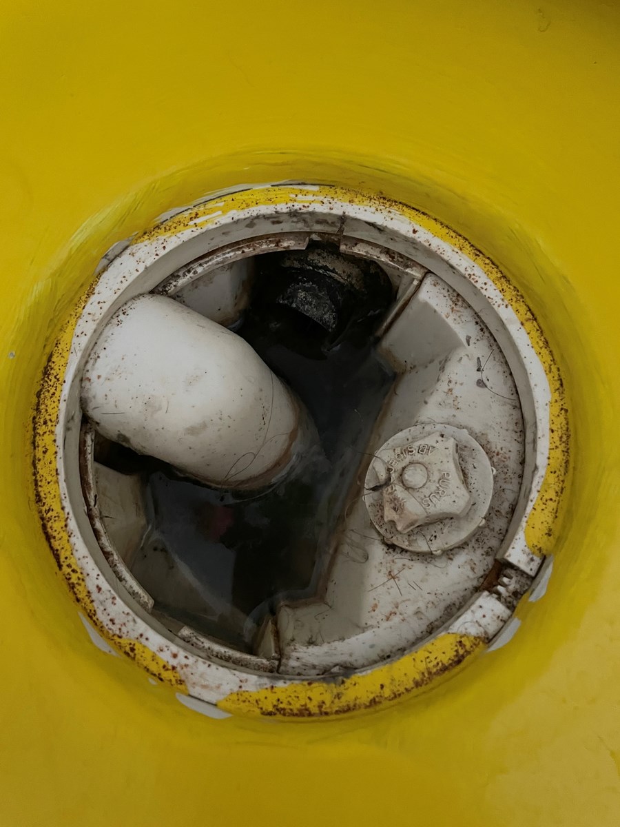

Gulvafløbet i vores badeværelse på 1. sal klukker og luft svagt af afløb. Hvorledes renses denne type? Er det overhovedet en vandlås?

Der er ikke vand i udluftningen, hvor skulle det komme fra? Din vandlås er sikkert mere eller mindre stoppet, så skyl den igennem med varmt vand. Måske er der hår i vandlåsen. Det fjernes mekanisk eller på almindelig dansk stik fingrene ned i vandlåsen og fjern det.
Kender ikke denne type vandlås. Nogen der ved hvad den "skrue", der sidder til højre i billedet er til for?
Det er ikke sådan at der er en indsats, man kan fjerne så rensningen er mere effektiv.
