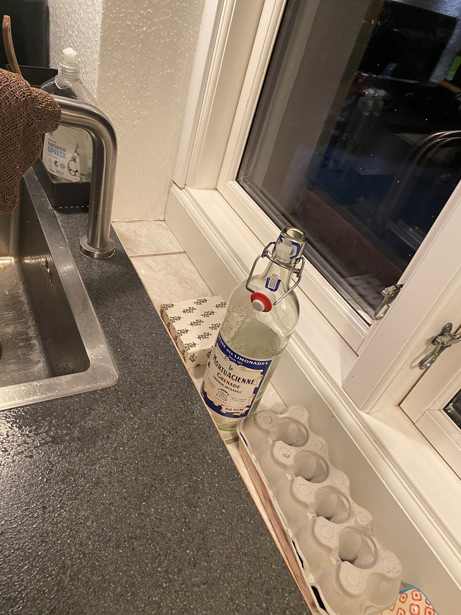

Udfylde vindueskarm mortenkaal 71 9220 24-01-2021 08:35 HejJeg har et vindue bag køkkenbordpladen, som har en karm der sidder meget lavt. Jeg kunne godt tænke mig st få den hævet så den nærmer sig bordpladen og så sætte fliser på. Nogle der ved hvad jeg skal fylde op med og hvad fremgangsmåden er? 14 svar 1 2 › » Følg tråden Annonce Annonce Annonce
Frisk 874 25-01-2021 05:58 Bortset fra, at det vil se grimt ud udefra, så kan du lave en kasse i MDF i Bredde som vinduesbunden. Herpå kan du lime fliser og fuge.
mortenkaal Trådstarter 71 9220 25-01-2021 09:57 Det vil ikke kunne ses udefra, det skal kun lige op til der hvor vinduesrammen starter :-) LDS Tip Automatisk tip Altid lave priser hos Harald Nyborg! Se ugens bedste tilbud her
fuerzzz1 537 25-01-2021 11:13 Det vil da netop se dumt ud? Ser også ud til at der måske kan blive problemer med at betjene de nederste hasper på vinduet?Men ok hvis det ikke er i stue-højde er det jo ligemeget hvordan det ser ud udefra - ellers så "snyder billedet" lidt.Må være en virkelig gammel ejendom fra den tid hvor man var virkeligt høj hvis man var over 1,65 cm høj, siden vinduerne sidder så lavt ;)
mortenkaal Trådstarter 71 9220 25-01-2021 11:52 Det er en ejendom fra 1928 :-) Jeg fik vist ikke forklare mig korrekt. Det er selvfølgelig ikke helt op til vinduet, men mere til lige under der hvor rammen på vinduet starter.
Jens J. 890 3500 25-01-2021 13:42 Det havde jo været smart hvis det var lavet sammen med køkkenet så bordpladen gik ind i vindueskarmen.Man kunne sætte lister på og nedlægge en plade af en art. Det kunne være skiffer, sandsten, melamin (evt. hvid) eller et andet materiale man kan lide.Eller som Frisk foreslår. En plade og derefter sætte fliser af en art på. Hilsen Jens J."Køb billigt og græd mange gange, eller køb kvalitet og græd én gang" LDS Tip Automatisk tip Altid lave priser hos Harald Nyborg! Se ugens bedste tilbud her Annonce
Gravko 416 2630 25-01-2021 14:12 Det er næsten ligemeget, hvad du lægger ned - bare du rammer højden. Nu er det svært at se, men det kunne ligne det er en 60 mm. det drejer sig...?Om du limer 50 mm. gasbeton ned i bunden og lægger fliser oven på, eller om det er 3 eller 4 stumper gips limet sammen er uden betydning.
fuerzzz1 537 26-01-2021 04:45 Ja der kn man se hvro små folk var for 100 år siden; ...!Men jes løsnigen er fx bare at ligge 3 SF-fliser ned og fylde det med "whatever". Så det passer iniveuaet gg. Godt jeg ikke bor i sådan noget gammel lort, men det er en helt anden snak ;)
Martin.v 489 6800 26-01-2021 06:00 fuerzzz1 skrev den 26-01-2021 04:45:23Ja der kn man se hvro små folk var for 100 år siden; ...!Men jes løsnigen er fx bare at ligge 3 SF-fliser ned og fylde det med "whatever". Så det passer iniveuaet gg. Godt jeg ikke bor i sådan noget gammel lort, men det er en helt anden snak ;)Kunne du ikke komme med et brugbart indlæg, istedet for og gøre grin med de andres forslag, og trådstarters hus? ;)Men enig med de andre, når det kun er op til underkant ramme, bliver det ikke synligt uanset hvad du bruger, så afhænger det kun af hvad du vil have på toppen?
