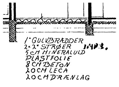

Jeg har købt et hus, hvor der har været en vandskade i gulv/terrændæk, som forsikringen dækker. Opbygningen af terrændæk er som I kan se nedenstående. Ifølge energimærkerapporten, så kan det ikke svare sig at bryde betonlaget op og isolere efter nuværende standarder. Selv hvis jeg udskifter gulv, strøer og isolering for forsikringssummen, så vil tilbagebetalingstiden vil være over 200 år.
Jeg regner med at skifte alt fra plastfolien/fugtspær og op, og opbygge det på samme måde som oprindeligt.
Så vidt jeg kan se, så skal jeg holde fast i de 50mm isolering (evt. gå op til 75mm i midten af gulvet - en meter fra væg) for at undgå risikoen for kondens.

1) om der er nogen bedre isoleringsmaterialer eller -metoder end det jeg har beskrevet uden af jeg risikerer kondens og hvor jeg samtidig opnår bedre isolering?
2) derudover undrer jeg mig, hvor meget isoleringsevne det 200mm leca-lag har, hvis det overhovedet har noget. Kan I hjælpe med et svar på det?

Leca lagget er bare kapillær brydende lag, mad en ret ringe lambda værdi.

Der er cirka 200mm mellem betonlag og gulvbrædder.
